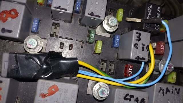

Ну чоб было понятно, сделал фото как у меня уже более полугода все ОК, никаких сбоев по питанию, никаких непредсказуемых стопов.
Хотя когда начиналось — было раз в полгода, потом все чаще и чаще, этой зимой почти еженедельно. И тоже, никаких ошибок, прозваниваешь — все есть , реле срабатывает, напруги имеются… :mad:
Реле лежит на боку в блоке, желтые провода силовые, синие — управления.
Штырьки втыкания сделаны из обпиленных по ширине штырьков старого советского разъема, серебренные)))
Они длиннее чем стандартные штырьков реле, посему глубоко втыкаются в блок (для примера один выдернул)
На аналогичных штырьках, но припаянных — предохранитель топливника, 10А

6746 писал(а):Изображение
Извиняюсь сразу не придал значение фото , потому что у самого подобное .
Но это как раз тот случай когда на плате нужно как-то обозначить катушечные или групповые входы
Если перепутать , то можно что-то выжечь :bye: ттт
Просто для примера : катушку вставили в гнёзда для контактов , там как правило разрыв питания — катушка сработала .Замкнула управление , а вот там может оказаться транзистор/тиристор/слаботочные контакты.
И вот они-то если не сгорят , то подгорят.Со всем вытекающим .Надеюсь не кудревато выразил .

Re: Глохнет на ходу Kia Sportage 2 (KM)
Сообщение Slon74 » 20 ноя 2024, 11:14
URRI писал(а):Если перепутать , то можно что-то выжечь
В курсях. Производители этих реле, наверно, потому и сделали выводы на ножках реле по диагонали — контактная группа и силовая, чтобы реле можно было поставить в любом положении и будет правильно, или развернуть на 180 град. и будет тоже правильно. При переделке не перепутать провода с катушки реле и контактной группы.

Сообщение 6746 » 20 ноя 2024, 12:40
Slon74 писал(а):При переделке не перепутать провода с катушки реле и контактной группы.
а ничего не будет по реле топливника — просто не заведешься. Если обмотку подключить в цепь насоса — то все на ней и сядет, все ее 12 вольт, она на них и рассчитана. И кроме +12 и насоса там ничего нет
Если контактную группу в обмоточный разъемы сунуть — то она разомкнута нормально, вообще пусто
А если вперекрест все провода перепутать — то вообще не пойдет ток, высокое сопротивление обмотки и разомкнутые контакты…

Сообщение URRI » 20 ноя 2024, 20:36
6746 , ты заблуждаешься
Ток срабатывания реле насоса гораздо меньше тока работы самого бензонасоса
(Соедините последовательно лампы 150Вт и 40Вт на 220в , какая лампа будет гореть ?)
Реле сработает !
И когда включим зажигание , замкнутые контакты ! в цепи управления сделают хорошее КЗ !
Последствия — :faceoff: :cry:
Пометить маркером катушечные контакты на плате очень быстро и легко
Естественно это нужно для применения ремонтного реле как на фото .
Как в народе говорят :- бережёного бог бережёт…

Сообщение 6746 » 20 ноя 2024, 22:18
Ну может быть….я чтоб не перепутать использовал Разные провода тонкие для обмотки и толстые силовые на амперные токи
Без всяких маркировок вполне понятно
Распаял родное реле ибо Оно вполне нормальное
