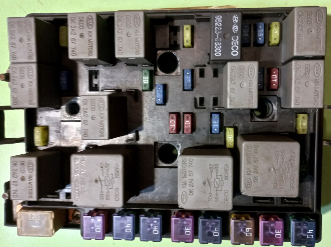

KENIG писал(а):Вывод: такой процесс вполне возможен в контакте замка зажигания, отвечающем за подачу напряжения в нужную схему.
+1 именно такой процесс и был у меня в блоке предохранителей в части контактов силовой части реле питания топливника.
Добавь еще вибрации, которые как и обжимают, так и разваливают разъемы.
А разъемов и обжимов у нас дофига, ради сбора на конвейере — например в топливнике на 10 см провода до насоса 3 (три) разъема… :cens:

Прямой провод с ноги релюшки на бензонасос тянул, плюсовой. А с разъёма бензонасоса проводок минусовой на массу авто ставил. Покатался, км.650-700 намотал за три дня, за это время 4 раза заглохла! Ну и всё как обычно — зажигание на выкл., через 2-3 мин. на вкл. и поехали дальше, ну т.е. ничего не изменилось. Убрал потом эту "соплю", чтоб "не коротнуло". Пробовал и релюшки местами менять,их там несколько одинаковых. Толку никакого.
Такое впечатление, что вы не прочитали то что я вам написал. Реле топливного насоса и главное реле — это разные реле и при этом они невзаимозаменяемые. Что вы там могли "наменять местами"? У вас явно глохнет не по топливу а по электрике, так что упражнения с реле топливного насоса будут излишними. Вы если хотите дожать проблему — попробуйте сделать то что я вам написал, если и с этой перемычкой заглохнет — то прям после заглохания открываете капот, крышку блока и контролькой смотрите есть ли плюс в этот момент на 30 контакте главного реле — чтобы исключить проблемы с коммутацией внутри блока — выше правильно написали, что они бывают, особенно если вы не заклеили эту дыру из под крыла откуда летит вода и грязь. Если не будет плюса при проверке контролькой — значит теряется силовой контакт внутри блока под капотом.
Бензинка киа — несложная по электрике — если СИСТЕМНО подходить то даже кажущуюся загадочной неисправность вполне можно локализовать

sergunde писал(а):Реле топливного насоса и главное реле — это разные реле и при этом они невзаимозаменяемые. Что вы там могли "наменять местами"?
А что в блоке предохранителей нет аналогичных реле в других цепях?? Вот их меняли аналогичными — конечно не то что вы написали "заменить реле МАЙН на Топливное реле", это дичь :faceoff:

sergunde писал(а): вы не заклеили эту дыру из под крыла откуда летит вода и грязь.
Эта дыра заклеена в первый год после покупки машины! Скотч (любой) держится пару дней, потому специально вырезал из толстой резины заглушку, стоИт до сих пор!
sergunde писал(а):то прям после заглохания открываете капот, крышку блока и контролькой смотрите есть ли плюс в этот момент на 30 контакте главного реле
Как это сделать стоя первым на светофоре в своей полосе с включенной "аварийкой", когда все рванули уже на желтый, и справа, и слева! Тут думаешь как бы её убрать с полосы быстрее, вправо насколько возможно! Сколько раз один толкал (!!!), даже ДПС объезжает не притормаживая! В общем минут 5 (как минимум) пройдет и к тому времени она уже заводится без каких бы то ни было проблем!
И да, релюшек в подкапотном блоке одинаковых там 9 штук, абсолютно одинаковых ! Фотку подкапотного блока скинуть?

Slon74 писал(а):И да, релюшек в подкапотном блоке одинаковых там 9 штук, абсолютно одинаковых ! Фотку подкапотного блока скинуть?
В подкапотном блоке ТРИ РЕЛЕ типоразмера "Главное реле" , а именно : Реле стартера, реле вентилятора системы охлаждения и само ГЛАВНОЕ РЕЛЕ. Три штуки всего их ТАКИХ, понимаете? А остальные 9 реле — они ДРУГИЕ, другого типоразмера. Поэтому ваши упражнения "менял местами и не помогло" не помогли потому что не то меняли и не тем заменяли. Занимаетесь ерундой , повторюсь — ничего там сложного — при системном подходе уже бы давно разобрались со своей проблемой.
ПС "А как я буду смотреть когда заглохла перед светофором итд итп" — заранее кидаешь "сопли в салон" от проблемных мест, которые под подозрением — в вашем случае это пара проводков и смотришь на них контролькой в ситуации заглохания. А как вы думали, кто то за вас это всё делать будет с "плавающим" дефектом. Только вперёд, нет других вариантов

sergunde писал(а):ТРИ РЕЛЕ типоразмера "Главное реле" , а именно : Реле стартера, реле вентилятора системы охлаждения и само ГЛАВНОЕ РЕЛЕ. Три штуки всего их ТАКИХ, понимаете?
И что, нельзя менять местами эти ТРИ ОДИНАКОВЫХ реле??? Чел и пишет "менял местами и не помогло" — но вы все свое "не то меняли и не тем заменяли"
Slon74, уже с год почти разбирается после аварийного затопления машины, и практически все заменил, перепаял, даже ЭБУ восстановил перепаяв, сделал машину на ходу — а вы его вдруг учить начали как переставлять местами одинаковые реле :faceoff:
При том что у него плавающая неисправность живущая 3-5 минут — я с аналогичной, причем будучи электронщиком, разбирался года 4 :mad:— просто потому что все ОК и в непредсказуемый момент на несколько минут на ХОДУ все йок
