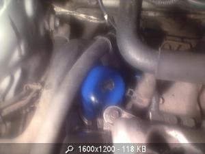

здравствуйте. Вот пару дней назад стал обладателем спорта, 06 год дизель автомат) сегодня загнал к себе в гараж на яму для замены масла в двс, и обнаружил что бежит масло в районе корпуса фильтра((, на 100% уверен что побежало вот вот только что, тк при осмотре машины перед покупкой осматривал и а этом месте было все сухо.пока без съемника так крышку фильтра и не снял, завтра попробую найти съемник… собственно вопрос: ЧТО может быть причиной течи масла??? есть ли какое уплотнение под нижней частью корпуса фильтра??? номер если кто знает? может кто сталкивался!!!

попробую уйти от фильтра -катриджа в сторону цельмометалического, судя по картинке которую я выложил выше, то они взаимозаменяемые. так?

и так, проблему решил. снял корпус куда вкладыш вставляется
подтянул проставку маслофильтра которую видно на фото выще накрутил фильтр и стал счастлив)

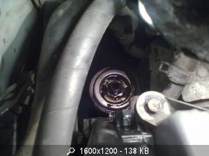

еще Вопрос, на фото ниже показан шланг, пока не разбирался какая у него роль, Но напрягает то что все в масле в этой области, кто подскажет что за шланг?

danone писал(а):все в масле в этой области, кто подскажет что за шланг?
Может набрызгало с фильтра?
Не понятно, в какой области двигателя сделан снимок..

Сообщение danone » 01 апр 2013, 08:44
это передняя часть мотора со стороны радиатора. масло-фильтр с другой стороны.

danone писал(а):это передняя часть мотора со стороны радиатора
Тогда, может, с патрубка дросельной заслонки капает??
нет же! сопливит этот патрубок а не какпает на него. дроссель правее!
