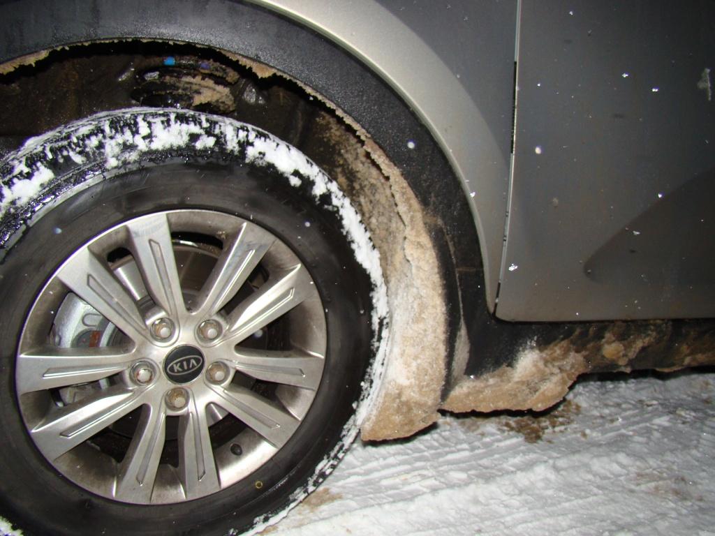

Всем доброго времени суток.
Пробег уже 3100.
Вчера, во время поездки загорелась лампа esp, а еще метров через 500 – лампа неисправности системы помощи при спуске (красным цветом). В мануале написано, что обе ламы свидетельствуют о «возможной неисправности систем».
Обидно, и в то же время любопытно… Доехал до места, остановился, задумался…
То, что я знаю о ESP, навело на мысли о том, что барахлят датчики обратной связи с колес (по сопротивлению и нагрузке на колесо они должны (как мне кажется) давать сигнал в мозг системы для того, чтоб она перераспределяла момент ну и подключала привод задних колес). Тут я сообразил, что уже вторую неделю меня достает налипающий на подкрылки снег, который затвердевает в лед и с большим трудом отковыривается. Выхожу из машины – и точно, на левом переднем подкрылке льда столько, что колесо его касается. Сковырнул весь лед на всех крыльях. Лампа блин не гаснет. Думаю память у нее. Обнулять надо.
Снял минусовую клемму на АБ на минуту. Один черт – горит.
Вывод – или одной минуты для обнуления мало, или версия со льдом ошибочна, и у меня действительно проблемы.
Вопросы:
1) Уважаемые коллеги, кто-нибудь с этими лампами уже боролся? Если да – то прошу помочь советом
2) Мучает вопрос, о количестве налипающего снега – либо это особенности моей резины, поставил зимнюю липучку NITTO, либо, все же, это общая проблема с аэродинамикой нашего авто.
27669
Завтра попробую снять клемму минут на пять…

Сообщение KENIG » 02 янв 2011, 10:16
Tigra_rus, Версия с налипшим снегом имеет место быть, борьба с этой бякой — удел всех автомобилистов, если не ленишься убирать это хозяйство сразу после поездки, то вероятность повреждения датчиков колес снижается(и подкрылков, брызговиков также). В твоем случае возможны 3 варианта:
1. Накрылся датчик — в сервис на диагностику, который из них накрылся.
2. Кусок льда повредил провод-соединение к датчику — осмотр на подъемнике.
3. Возможно на одном из зубчатых секторов, с которых датчик считывает обороты колеса, образовалась грязь-наледь. Стоянка машины в теплом месте может решить проблему.

Сообщение KENIG » 02 янв 2011, 11:58
Chemp писал(а):Скорее не в этом дело.
Скорее — везет! Сам неоднократно был свидетелем, как эти замерзшие глыбы в арках повреждали что-то в машине, и видел, как люди утром попросту не могли стронуться с места, т.к. глыба примерзала к колесу. И начинались пляски с бубном вокруг машины :z) :z)

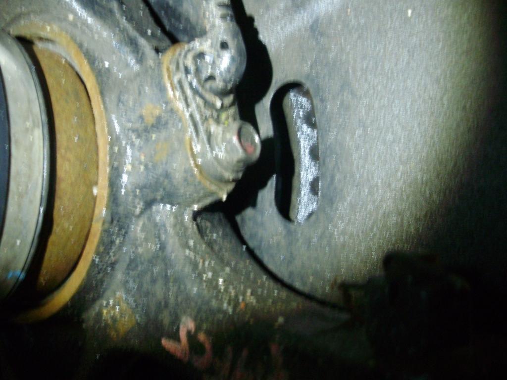

Сообщение Tigra_rus » 02 янв 2011, 13:36
KENIG, сейчас созвонился со своим давним другом (знаю точно, что его совет — лучше чем разговор с сервисцентром, так как он в этой каше вариться уже 7 лет и технарь "от бога"). Он мне полностью подтвердил твои варианты. И заодно объяснил про обнуление сигналов. Итак по порядку:
Датчик, который работает на ESP — тот же, что и для ABS. Да, кстати, на наших машинах этот же датчик дает сигнал на спидометр. Вопрос лишь какой из двух вариантов датчика стоит у нас — индукционный (датчик холла) или магнитоимпульсный. Тут скорее всего — первый вариант, так как именно в этом случае накопившейся на зубчаках лед может сбить показания. Датчики второго типа — закрыты, и льда не бояться.
Так как спидометр и ABS у меня не барахлит, то скорее всего подводит один из датчиков на колесах. Лечение уже прописал KENIG — В ТЕПЛО!!! Думаю, сегодня на ночь загоню в теплый бокс.
Если будет время — скину колеса и посмотрю что там за датчик…
А по поводу обнуления — дохлый номер. Поздравляю, коллеги, мы с вами владельцы современного автомобиля, и блин обнулить ошибки снятием клеммы — теперь для нас не реально.
Система, определив ошибку, записывает ее и стереть ее может только сама система (ну или диллер). Причем, чтобы стереть система должна ДВАЖДЫ убедиться в исправности тех узлов, на которые грешила раньше. Тоесть нужны минимум два цикла прогрева и небольшой пробег. После того, как лампы погаснут — опять же информация о прошедшем сбое не удаляеться, а остаеться еще минимум на 40 циклов. Это сделанно для того, чтобы можно было позже подъехать в сервисцентр и узнать таки что же это было.
Итак, завтра обязательно доложусь о победе над этой бедой. (о других вариантах думать не хочу)

Сообщение KENIG » 02 янв 2011, 14:14
Tigra_rus писал(а):Датчик, который работает на ESP — тот же, что и для ABS.
Этот датчик, по-моему, отношения к ABS не имеет.
Tigra_rus писал(а):Да, кстати, на наших машинах этот же датчик дает сигнал на спидометр.
Уверен? А если два стоят? На Спортах КМ был отзыв как раз по контактному соединению датчика скорости!
Tigra_rus писал(а):Так как спидометр и ABS у меня не барахлит, то скорее всего подводит один из датчиков на колесах.
Каюсь, пропустил в топе, что ABS у тебя работает. Поэтому, колесные датчики не смотри, т.к. они в первую очередь для ABS, ну и для ESP тоже. Если бы барахлили — висел бы отказ ABS тоже.
Я бы теперь обратил внимание на датчик положения руля, т.к. на Спортах КМ он глючил у некоторых, и как раз висела неисправность ESP, а в твоем случае и плюс система помощи на спуске. Очень реальная версия, и здесь уже без сервиса не обойтись!

Сообщение Tigra_rus » 03 янв 2011, 15:14
Итак, добрый день.
Вчера вечером загнал машину в теплое помещение на эстакаду… и тут…блин… отключили свет.
Вообщем добрался до нее уже сегодня. Конечно же льда нигде и в помине не осталось. Ну зато полазил наконец-таки под своей машиной. Потрогал так сказать руками.
Датчик у нас действительно с шестеренкой:
27680
Все соединения и провода в жесткой оплетке, выполнено на вид надежно.
Что касается неисправности
KENIG писал(а):1. Накрылся датчик — в сервис на диагностику, который из них накрылся.
Вторая версия исключена, третья — полюбому устранена. Если сегодня за день лампочки не погаснут — буду записываться на диагностику.
Добавлено спустя 1 час 58 минут 37 секунд:
Свершилось!!!!!!!!!!!!!!!!!!!
Лампы погасли во время второй за сегодняшней день поездки!!!
KENIG писал(а):3. Возможно на одном из зубчатых секторов, с которых датчик считывает обороты колеса, образовалась грязь-наледь. Стоянка машины в теплом месте может решить проблему.
- вот и вся проблема
спасибо, KENIG
