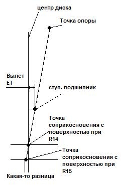

Bush-68-,
Хорошая статейка Спасибо Но я логики не увидел Набросал чертежик Думаю потнятен
Так вот снова геометрия При увеличении диаметра колесика по чертежу видно что точка соприкосновения с поверхностью (иначе никак не мог назвать ее :D ) смещается наружу А при увеличении вылета (напомню он у нас положительный) как советует мануал центр диска смещается наоборот во внутрь Соответственно какая-то разница увеличивается Как я понимаю эта разница в идеале на родных дисках И чтобы при увеличении размеров добиться идеала необходимо вылет уменьшать Вот поэтому ничего не понимаю :think: Хотя наверное всетаки стоит доверять мануалу Но....... Я поставил R15 с вылетом 40 Резина 195\60 Разницы особо нет (я имею в виду управление) Только на них рулежка поострее (но это скорее всего из за резины Бриджстоун)
ЗЫ Хотелось бы уточнить Схемку рисовал в торопях и только для схематического показания моего понимания данного вопроса :D

Problems писал(а):При увеличении диаметра колесика по чертежу видно что точка соприкосновения с поверхностью (иначе никак не мог назвать ее ) смещается наружу
Нет. "Точка соприкосновения с поверхностью" смещаеццо при изменении диаметра диска. Колеса жэ "в сборе" по внешнему диаметру имеют не значительную разницу - в этом легко убедиццо, прикинув внешний диаметр колес, рекомендуемых в мануале.
Problems писал(а):Как я понимаю эта разница в идеале на родных дисках И чтобы при увеличении размеров добиться идеала необходимо вылет уменьшать
Што такое "родные" диски для, скажем, БМВ 316? А для М3? А кузов вроде один и тот жэ. :D
Увеличивая ширину диска, мы увеличиваем нагрузку на ступичный подшипник. А для уменьшения нагрузки на подшипник до приемлемой (или оптимальной, называйте как хотите) как раз-таки необходимо уменьшить вылет колеса (ессно, помня при этом о геометрии подвески и управляемости). Как-то так :roll:
