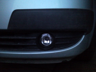

Problems писал(а):А еще я закончил с установкой ПТФ от приоры Результатом более чем доволен

Slavemaster писал(а)::udiv: :udiv: :udiv:
А что тут такого Ну не могу я сидеть ничего не делая Руки чешуться Вот и творю :D Результаты
Изображение Изображение
Сейчас подиумы немного темнее чем решетка Но это исчезнет после первой мойки :D

Re: Владельцы Rio JB (2006 - 2009), Rio FL (2009 - ~). Часть
Сообщение chaplin » 23 мар 2010, 23:53
Problems, рамку под птф не менял? на штатную крепил?

Сообщение Problems » 23 мар 2010, 23:56
chaplin,
Рамка была голая Базовая Без дырок Все делал сам

Сообщение chaplin » 24 мар 2010, 08:44
а подиумы в комплекте с птф шли или сам изобретал?
а вообще, ничо так смотрится, мне нравится. надо будет к лету озаботиться. :pst:

Сообщение Slavemaster » 24 мар 2010, 08:57
Problems писал(а):Сейчас подиумы немного темнее чем решетка Но это исчезнет после первой мойки
Шайтанама :roul: я и забыл что у тебя JB в профиле, думал ты на FL круглые воодрузил :)
