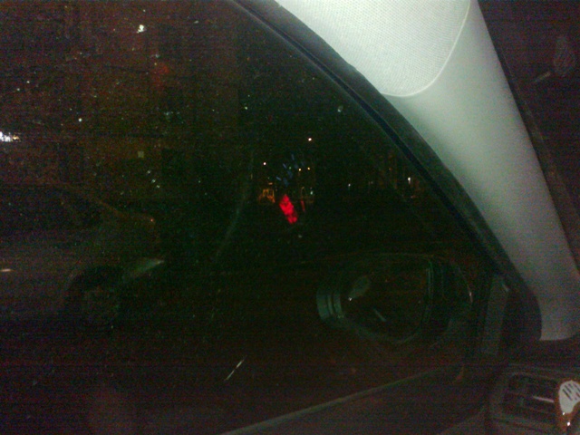

В общем-то дурацкий вопрос. :oops:
Я тут стал обращать внимание, что в темное время суток в стекле водительской двери вижу отражение приборной панели.
Ну то есть всё, что на ней подсвечивается: спидометр, тахометр и т.п. Даже всякие лампочки подогревов.
30285
Стекла мыл. Та же ерунда.
Когда начинаешь в левое зеркало смотреть, то немного отвлекает. :roll:
У вас нет такого? :roll:
