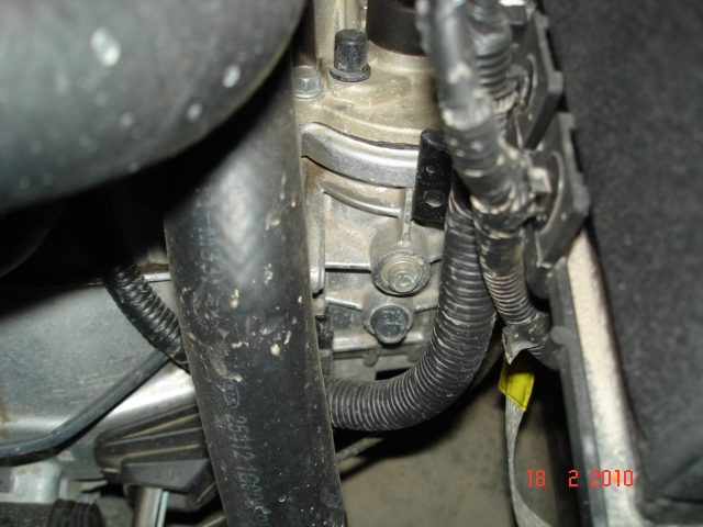

Мне ОД на той машине забыли закрутить болт для проверки масла на коробке, спасибо на стоянке ребята заметили.
Я вот чего хочу сказать, или я туплю, или коробка другая стоит, сейчас ходил смотреть.

Сообщение enigm@tic » 18 фев 2010, 23:00
Проверять на машине, стоящей на ровной поверхности:
1. Снимите маслозаливную пробку А
2. Проверьте уровень пальцем.
Уровень масла должен доходить до отверстия
Стандартное масло – SAE 75W/85, API GL-4
Объем масла: 1,9 л

Re: Владельцы Rio JB (2006 - 2009), Rio FL (2009 - ~). Часть 3.
Сообщение serg34 » 18 фев 2010, 23:02
[img]25054[/img]
У меня такое впечатление, что эти два болта были расположены со стороны крыла, а сейчас со стороны бампера.
Сообщение enigm@tic » 18 фев 2010, 23:11
в смысле "были"??????????????
Добавлено спустя 3 минуты 4 секунды:
serg34 писал(а): сейчас со стороны бампера
по идее так и должны
Сообщение serg34 » 18 фев 2010, 23:17
enigm@tic,
Сравни мою фотографию и свой чертеж верхний, там явно болты в сторону крыла смотрят, гранату видно.
Сообщение enigm@tic » 18 фев 2010, 23:20
serg34 писал(а):там явно болты в сторону крыла смотрят, гранату видно
да я обратил внимание,просто механику не дозвонился..спит уже наверно)))щас копаюсь в портале и в программе по запчастям
Добавлено спустя 3 минуты 1 секунду:
серж, кажется нашел...действительно,щас выложу другую картинку
Добавлено спустя 3 минуты 5 секунд:
выложенная выше картинка - вариант для более свежих авто, после 19.11.2008 г!!!
