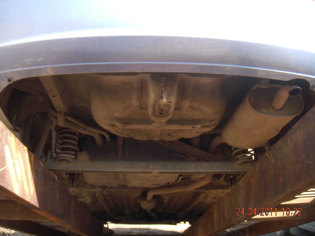

Общий вид
28355

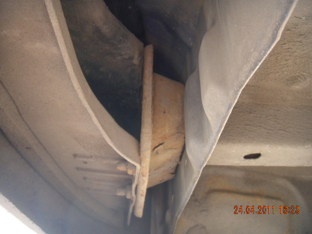

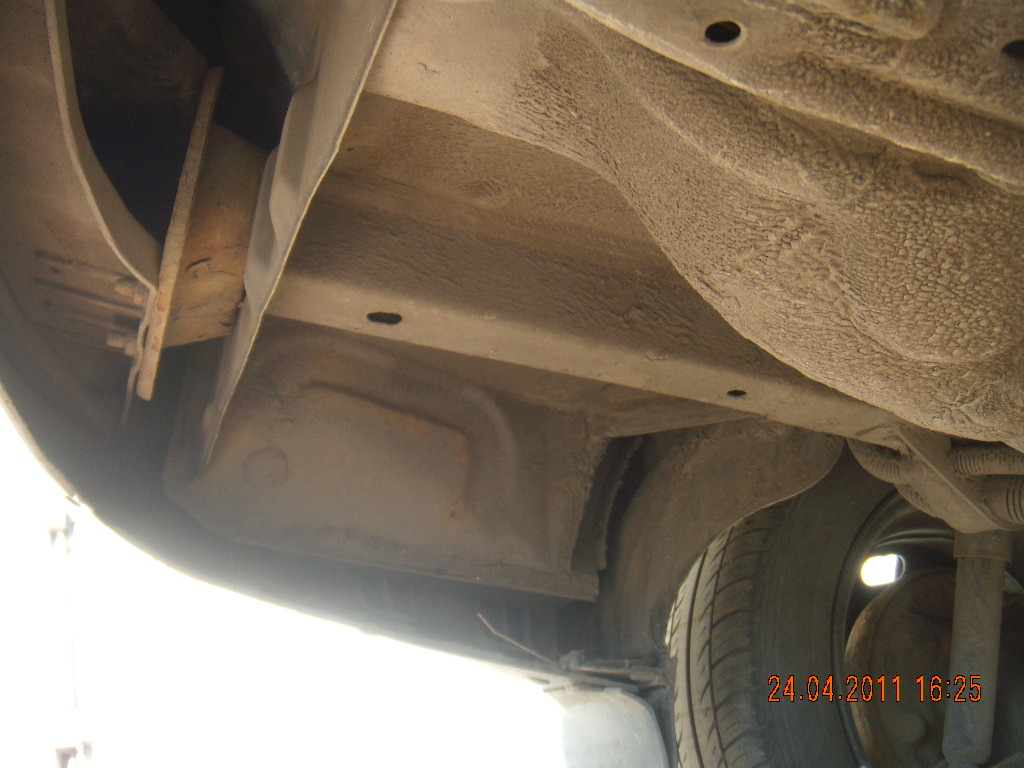

Левый лонжерон
28363
Элемент крепления заднего бампера к ланжерону (ржавенький)
28364

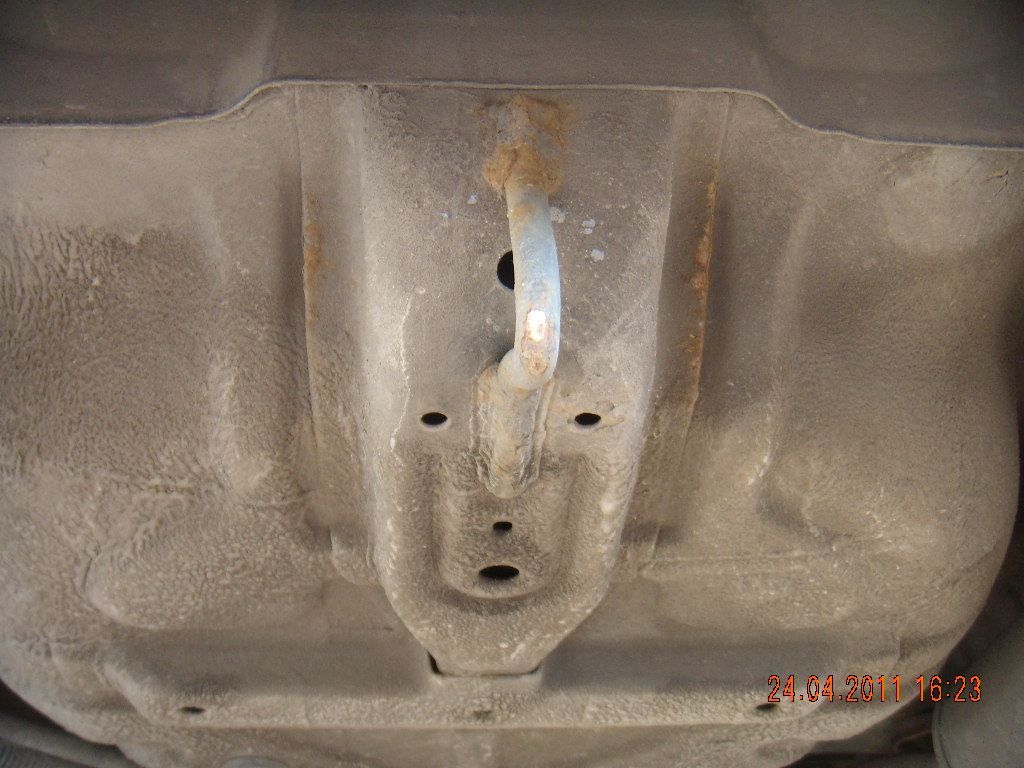

"Тазик" под запаску. На "тазике" буксировочный крюк.
28357
Мест для крепления фаркопа не видно… На лонжероне первое (большое) отверстие — через него крепится элемент крепления заднего бампера, второе отверстие (поменьше) просто вентиляционное. Внутри лонжерона нет ни какого усиления, что бы крепить к нему фаркоп. Единственное усиленное место на днище только "тазик" запаски, по скольку к нему прикреплен заводской буксировочный крюк, значит это место расчитано на нагрузку при буксировке другого авто. Но дело в том, что в отверстиях этого элемента нет ни каких гаек, или других приспособлений к которым можно было бы прикрепить фаркоп. Теоритически, можно засунуть в эти отверстия гайку и прикрепить к ней некий предмет, например фаркоп, но гайка то не приварена, и потом размер гайки должен быть больше отверстия… и уж точно она не должна свободно там перемещаться. Даже если хорошо затянуть такое соединение — при сильной нагрузке смешение не избежно, прицеп с грузом при поворотах будет тянуть фаркоп в разные стороны, в итоге места таких присоединений будут сильно изношены.
Какие тогда варианты крепления фаркопа есть ??? :think:
У кого стоит фаркоп, скиньте фотки как он прикреплен. У меня есть фаркоп от другой машины, есть металл, есть сварочный аппарат. На предедущую машину фаркоп вешал сам от другого авто, но там были штатные места в ланжероне, просто подогнал под нужный размер и прикрутил как родного, а тут ……………..Не хотелось бы изобритать велосипед, а увидеть как это дело крепиться.

Сообщение Гагарин » 07 авг 2011, 22:37
Предполагаю, что раз дырки специальные не обнаружены, то место крепления следующее:
Похоже? :think:
У вас нет необходимых прав для просмотра вложений в этом сообщении.

Re: [Rio 2] Поставить фаркоп
Сообщение Komissar-D » 16 авг 2011, 22:28
Дело в том, что это просто отверстия в не толстом металле и если бы они были предназначены для крепления фаркопа, то внутри должны быть приварены гайки, а их нет и запихать нет возможности, ни снаружи, ни снутри авто. Когда поставлю фаркоп — скину фотки. Идея такова: предполагается, что буксировочный крюк несёт нагрузку как максимум буксируемого автомобиля. Раз так, то узел кузова, к которому крюк прикреплён годится и для фаркопа. Так вот фаркоп буду крепить непосредственно на сам крюк. Например пара пластин по бокам от крюка, через отверстие в пластинах хороший болт (с резьбой М17 или 19) который накрепко прижимает пластины к крюку, а уж к пластинам и фаркоп, пластины конечно надо будет ещё и к кузову прикрепить, наверно как раз к этим отверстиям (главное туда запихать гайки). Получится что нагрузка на фаркоп будет передаваться через болт прямо на крюк. Как то так.

Сообщение Shpuntic » 18 авг 2011, 14:02
Гагарин писал(а):Похоже?
Нет, не похоже.
Komissar-D, в лонжеронах делаются отверстия и вставляются втулки, по три отверстия в каждом.
