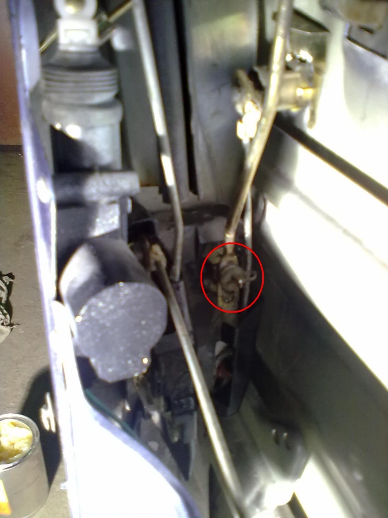

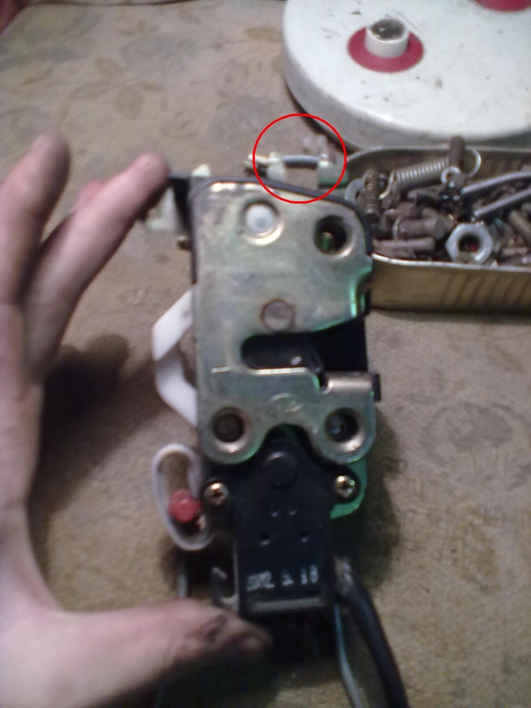

Открыл я дверь следующим методам, при опустил окно наклеил на кромку изоленту и отпустил полностью, в гараже нашёл проволоку которую очень сложно согнуть и отпилил от неё кусок 50-70 см и просунул в щель ближе к зеркалу там провалу просунуть легче и проволока принимает положение 45 гр. к замку и поэтому чтобы приподнять рычажок мне не потребовалось делать крюк на проволоке. Дальше дело времени проста наугад всё подряд где находится замок надо поднять в верх, усилий больших прилагать не надо и время от времени поворачивал ключ в замке двери или можно проста приподнимать кнопку замка. Всё снял, в замок поставил новую пружинку смазал весь замок и пружинку тоже чтобы не сгнила снова, и вот оно счастье … которое длилось ровно 2-а км после чего у меня загорелась лампочка аккумулятора и появился лязг от генератора, поругав себя за то что заказал подшипники в экзисте только позавчера. Поехал домой.
Тот самый рычаг который надо поднять в верх

Та пружинка которую нужно поставить
