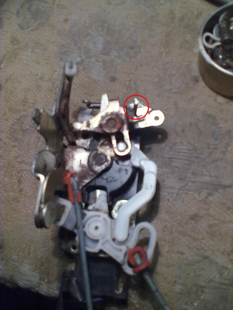

Звонил в МЧС как мне многие советовали, те мне дали отказ т.к. «они не авто сервис» и будут вскрывать авто если только машина заведёна и ключи внутри.
Открыл я дверь следующим методам, при опустил окно наклеил на кромку изоленту и отпустил полностью, в гараже нашёл проволоку которую очень сложно согнуть и отпилил от неё кусок 50-70 см и просунул в щель ближе к зеркалу там провалу просунуть легче и проволока принимает положение 45 гр. к замку и поэтому чтобы приподнять рычажок мне не потребовалось делать крюк на проволоке. Дальше дело времени проста наугад всё подряд где находится замок надо поднять в верх, усилий больших прилагать не надо и время от времени поворачивал ключ в замке двери или можно проста приподнимать кнопку замка. Всё снял, в замок поставил новую пружинку смазал весь замок и пружинку тоже чтобы не сгнила снова, и вот оно счастье … которое длилось ровно 2-а км после чего у меня загорелась лампочка аккумулятора и появился лязг от генератора, поругав себя за то что заказал подшипники в экзисте только позавчера. Поехал домой.
Тот самый рычаг который надо поднять в верх
30163 30164
Та пружинка которую нужно поставить
30162

Была такая штука два раза) Правда у меня нет центрального замка. в обоих случаях нагибалась пружинка) Действия были таковы) Опускал стекло, откручивал болт где ручка, выкручивал защелку двери и аккуратненько отверточкой отгибал обшивку ближе к средней стойке. Там болт который в торец двери вкручивается он вкручивается в пластмаску которая в дверь тоже вкручивается типа как дюбель гвоздь) Если не переусердствовать то можно выдернуть без потерь) У меня два из двух) Сделав это у меня рука пролазила за обшивку до самого замка) А там надо рычажок вернуть на место и все откроется)

alexps29, а цеплять надо прямо за это маленькое ушко и тянуть его вверх или просто с самого низа рычаг подцеплять?

Не знаю как вы смогли поднять этот рычаг вверх т.к. у него просто нет хода вверх, он может двигаться только вниз, сегодня разбирал другую дверь, так его не то чтобы проволокой через щель, рукой вверх не поднять.
