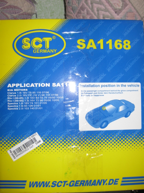

Сунулся и я под панель: фильтра нет и никогда он там не стоял судя по равномерному пылепокрытию. Пыли осело, кста, много.
Купил в existe SA1168 фирмы SCT Germany, доставка 2 дня, 250руб.
На коробке в списке перечисленных машин RIO2 нету!
25774
Однако, по формату вроде бы подходит.
Я так и не определился какой из фильтров низ, какой верх. При установке любой из них можно поставить наверх или в низ.
Фильтры по формату одинаковы, но есть отличия:
* на одном из них нанесена маркировка "SCT SA1168 ons 200 . 2009 air flow ->" -
* и на нем же вдоль длинной стороны паралоновый уплотнитель.
на втором ничего такого нет.
КАК ставить ??
Или такой вопрос: в каком направлении воздух в воздуховодах идет где фильтр стоять должен: от переднего пассажира к торпеде или наоборот?
ПС: сидят они неплотно, у меня где 1,5 мм зазор по вертикали. Напрашивается мысль приклеить ище паралона на грань.
На фильтре также указан номер оригинала: KIA MOTORS 0K9A56152XA

Fedor, а ты тему то сначала читал :think: Там же картинки есть,в самом начале :vip:
Добавлено спустя 10 минут 22 секунды:
Fedor писал(а):но там не уточнено какая часть фильтра куда встает.
Fedor, обрати внимание на фото :vip: У фильтров есть как бы такие выступы,ушки.Тот что проклеен паралоном идёт вниз-ушком есно к тебе,он и ставится первым ;)

Сообщение KIAвод53 » 27 апр 2010, 17:16
Fedor писал(а):Сунулся и я под панель: фильтра нет и никогда он там не стоял судя по равномерному пылепокрытию. Пыли осело, кста, много.
25774
КАК ставить ??
А я поролон вообще оторвал, ну не лез он у меня с ним. И без него кое как залез. У меня были стрелки на корпусе с напровлением воздуха. Сборка авто калининградское.

Re: Замена фильтра салона на Рио-2
Сообщение TRAC » 27 апр 2010, 17:38
25774
КАК ставить ??
У меня авто такое ж как на твоей аватарке (калиненградская) , все на ура с паралоном всегда залезало, он наоборот для плотности чтоб не болталось

Подойдет как родной и всего 250рублей!
Можешь оригинал поставит за 800рублей!
Я себе купил сразу 4 штики и меняю 3 раза в год.
KIAвод53
На коробке нет надписи РИО-2, так как в мировой классификации нет названия РИО-1 и РИО-2.(есть рийстал..)
Поэтому все запчасти заказываются от выпуска года и по вин. :[|]:
Сообщение pitrusi » 28 апр 2010, 11:50
а когда за 250 заказываешь приходит один или два
pitrusi
Прапорщик
Прапорщик
Стаж: 15 лет 11 месяцев 11 дней
Сообщения: 158
Автомобиль: Рио
Сообщение Blind.B » 28 апр 2010, 12:18
Blind.B
Майор
Майор
Возраст: 39
Стаж: 18 лет 5 месяцев 14 дней
Сообщения: 874
Откуда: Волоколамск, М.О.
Имя: Богдан
Автомобиль: Venga, Polo 9N
Год выпуска: 13, 04.
Поблагодарили: 17 раз.
Сообщение Bobbi » 28 апр 2010, 14:48
два их там, сегодня забрал :).
Добавлено спустя 7 часов 2 минуты 57 секунд:
Поставил, со снятием бардачка пару минут заняло, все вошло без проблем. 238,53 руб.
