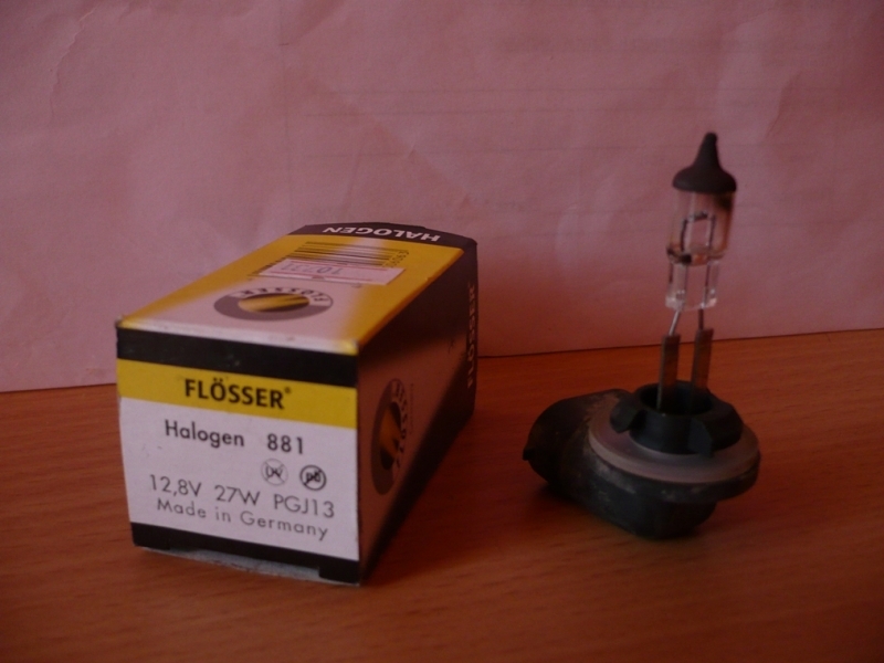

boavКогда у мене перегорела одна ламочка (родная Филипс), я искал такую же, но мне спецы сказали " не заморачивайся- скоро сгорит вторая" (выработали свой ресурс), купил 2шт.FLOSSER, сравнил с Филипсом- по высоте абсолютно одинаковые,да и светят я бы не сказал что хуже. А уж в фокусе фары или нет ,я не знаю(главное одинаково и светло)

СообщениеДобавлено: 20 янв 2010, 12:44
boav
Re: Замена лампочек противотуманных фар
СообщениеДобавлено: 20 янв 2010, 13:06
Гошик
