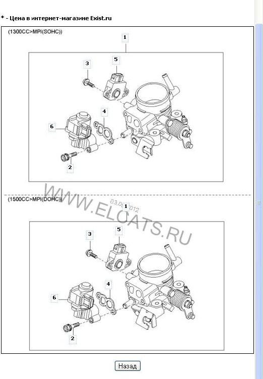

это клапан холостого хода, у меня примерно тоже самое былоИзображение позиция 6
можно снять и почистить, в керосине подержать, но лучше купить новый, цена вопроса ~1500р.
