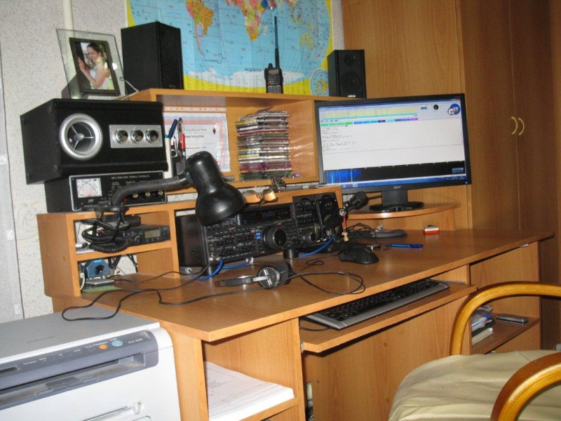

Дядя Федор писал(а):Yuri73, - в цифре не работали?
Дядя Федор писал(а): Пока ненормальные они
Дядя Федор писал(а):у меня САТ интерфес самопальный. Купил у ребят по объявлению. ))))
Дядя Федор писал(а):но брал только для совокупления Ham Radio Delux с трансивером (ft 897)
Дядя Федор писал(а):В общем CAT и комп соеденины (ЮСБ)
Дядя Федор писал(а):линейный выход соединен с входом линейным звуковой картыПрием ТОЧНО есть
Дядя Федор писал(а):Но жму "передать" (Send) и трансивер встает на передачу.
Дядя Федор писал(а):Настройки трансивераЧто то мне подсказывает - что неплохо бы оставить очень узкую полосу звуковых частот. что бы мусор при слабом сигнале не шел. Покупать отдельные фильтры?Настраивать трансивер? в менюИскать в программе HRD фильтры еще как?
Дядя Федор писал(а):есть где готовые скачть для HRD или не лениться и самому прописать все? Хотя не уверен что макросы есть гут. как общение двух роботов прям. накидали друг другу макросов. зато быстро и разбежались. с другой стороны без макросов qso будет имхо очень долгим
Yuri73 писал(а):У кого брал, кинь ссылку. Под 857 897 необходимы оригинальные, только под них.
Yuri73 писал(а):Включи на программе режим "водопад", посмотри, есть ли сигналы на синем фоне.
Yuri73 писал(а):макрос сам переводит трансивер на передачу.
Yuri73 писал(а):Могу сбросить свои макросы
Дядя Федор писал(а):это неоригинал. ребята сами делают. Ибо САТ - ЮСБ. И там коробочка посреди. К девайсу дают дрова. Да и сам девай прошивают могу тилипон дать 8 926 573-81-92 Владимир. Или если надо куплю у него и вышлю курьером в адрес
Дядя Федор писал(а):все сть. и даже на 40 км связь провел, но с трудом. ибо сигнал аудио СИЛЬНО искажен и тих
Дядя Федор писал(а):ага - уже сам допер
Дядя Федор писал(а):принял решение - дождаться посылки из Смоленска (уже выслали) и уж тогда с нормальным интерфейсом заниматься настройками и работой
