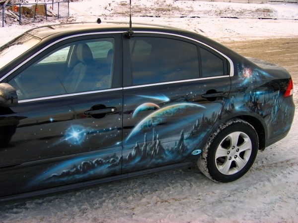

вот смотри мой вариант с резаной крышей. на двери висит УКВ антенна. В целом можно и вместо УКВ повесить СиБи. Висело у меня так. Но в крыше — просто земля и небо
По центру "шишечку" вишь?
открутил ее и прикрутил например Sirio Performer 5000
