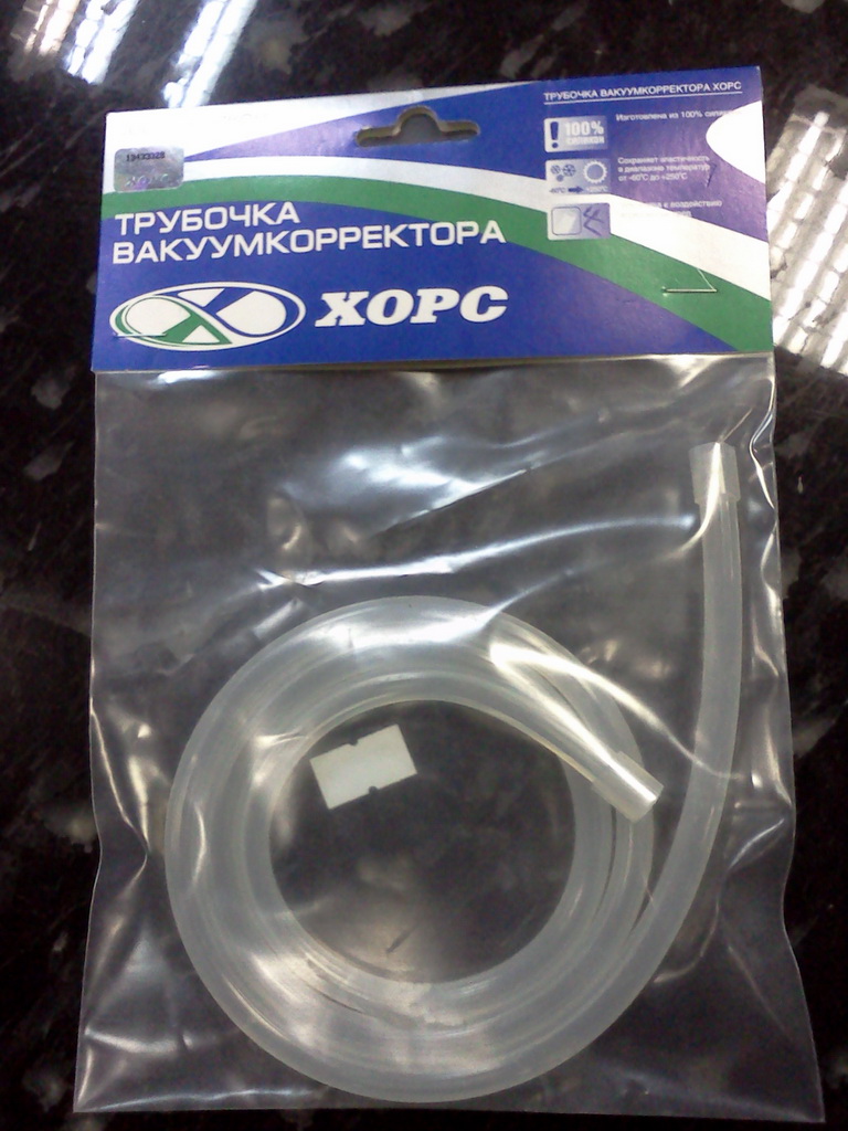

вакуумную трубку для вакуум.корректора карбюраторов
27459
и шланг d8 (из магазина хозтоваров).
