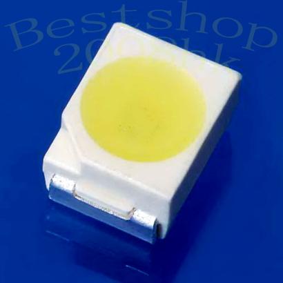

SNSay, Изображение
а в приборке такие смд стоят?
3,5х2,8 мм

pappa JOE, Без понятия, мне они все на один вид)))

pappa JOE, да диоды такие, в стрелках только другие.
Если кому надо могу дать телефон парня, ну и сам могу немного подсказать ;) обращайтесь.

Себе ставил такие, кажется 12 штук надо:
KA-3528PWC светодиод белый 3.5х2.8мм 150мКд
