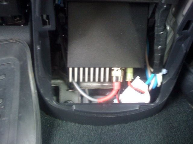

Для установки была выбрана станция MJ-555.
Вот как это выглядит в салоне:
Сама станция монтируется под подлокотником, сверлить ничего не приходится, только подобрать пару болтов чтобы прикрутить кронштейн идущий в комплекте с рацией.
Как разобрать подлокотник можно найти здесь: http://www.forum.kia-club.ru/viewtopic.php?t=27754&p=1002175 как провести питание в салон смотрите здесь: http://forum.kia-club.ru/viewtopic.php?f=252&t=48102

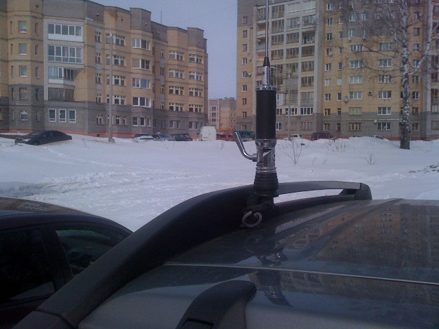

Антенна на моем авто установлена таким образом:
Фото всего процесса к сожалению нет, но задавайте вопросы по непонятным моментам, подскажу.

Nikitos, Гарнитуру вижу, а рацию нет …фото бы … ;)

Иван555, у MJ-555 все управление на тангенте, рация вставляется под подлокотник (и про нее можно забыть пока не сломается:), в комплекте с рацией есть удлинитель от самого блока рации до тангенты. Провод вышеуказанного удлинителя подводим к заглушке
а там дорабатываем штатную заглушку по месту и втыкаем туда тангенту.
Рацию видно на втором фото, там где разобранный подлокотник.

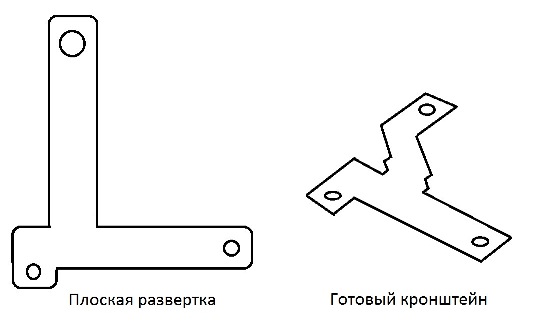

Nikitos, а можно поподробнее про крепление антенны? Кронштейн самодельный? Как крепится к пластмассе держателя рейлинга? Может, есть возможность сделать фото покрупнее?

Иван555, заглушку снимал при снятой консоли центрального туннеля, сидит она там достаточно плотно и ее не так просто выдавить даже с обратной стороны. С лицевой стороны ковырять не рекомендую, чтобы не оцарапать заглушку и консоль. Снятие консоли занимает 15 минут максимум, по вышеуказанному мануалу. Неприятный момент возникает при отключении проводов AUX, достаточно плотный разъем.
Провод от тангенты уходит к разъему удлинителя, который поставляется в комплекте с рацией, а сам удлинитель к блоку под подлокотник.

zemen, кронштейн получился достаточно мудреный, крепится он к двум шпилькам приваренным к крыше (шпильки штатные для крепления рейлинга) и подложен под рейлинг.
Вот эскиз. Когда снимите заднюю часть рейлинга станет понятно почему он такой.
Размеры проставить не могу, т.к. примерял его по месту, вырезал из картона, переносил на металл и дорабатывал.
Полностью его крепление на автомобиле показать сейчас проблематично, много разбирать. Чуть позже выложу фото которые смогу сделать.

Nikitos, Доброго дня! хотелось узнать на счет кронштейна под антенну. Вы открутили 3и гайки, приподняли пластиковое основание рейленга, подсунули кронштейн? я правильно Вас понял? Поправьте если что.

Nikitos, подскажи пожалуйста а пластмассу накладки рейлинга пришлось подтачивать внизу? кронштейн то под ней а она вплотную к кузову примыкает .

Кронтштейн действительно крепился на штатные шпильки из крыши. Пластмассу немного подтачивал на крышке, на ширину кронштена, чтобы не оцарапать крышу на краю паза в который крепится релинг. Снизу, само крепление рейлинга скорее всего теже пришлось немного доработать, но много пластика не снимал. Дорабатывал ровно на столько чтобы между уплотнительной резинкой релйинга и кузовом не было зазора.
