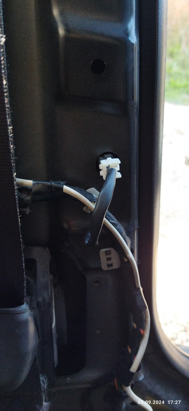

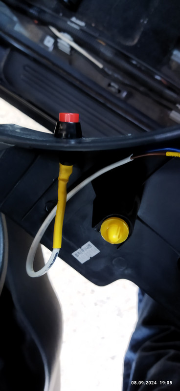

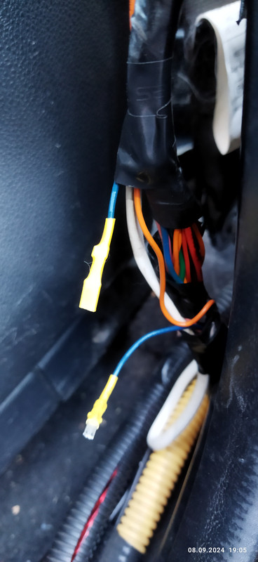

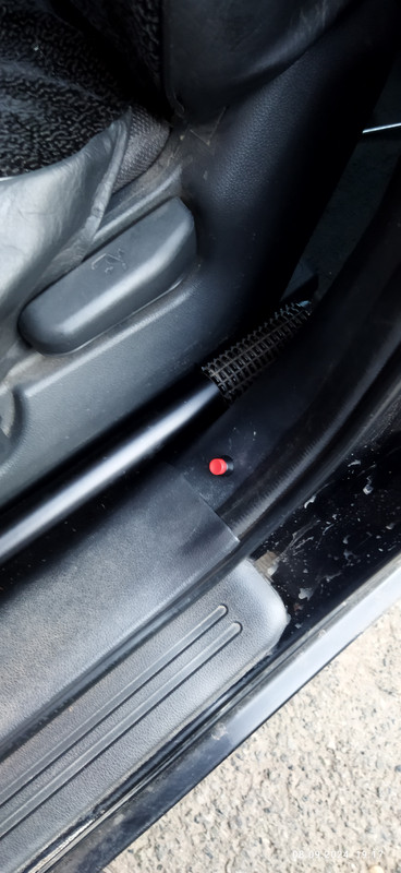

Сообщение Ivan555 » 13 сен 2024, 21:20
В продолжение темы "убирание пиликания…", поставил кнопку , в разрыв провода от концевика двери…
