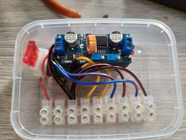

Погорели ДХО — вирус — осваиваю Али — товары пришли — занялся
Заинтересовал вот такой контроллер ДХО — https://aliexpress.ru/item/400041026275 … web201603_
Хочется чтоб подольше и надёжней работали , приобрёл — https://aliexpress.ru/item/32291853402.html?af=93594
Светодиодами — https://aliexpress.ru/item/1879036207.h … web201603_ отремонтировал ДХО
Процесс пошёл : не устроила работа контроллера — при подаче 12в на управляющий вывод , огни притухают , но очень мало . Добавил реле из старой сигналки , с диодной развязкой от габаритов и ближнего света
Процесс отладки
Это готовое (внешний вид на работу не влияет :roll: )

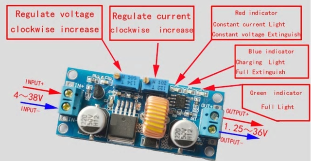

Пригодилось при настройке — ограничение напряжения и тока ДХО
С выхода драйвера питания сделал диодную развязку для лев. и прав. ДХО , чтоб не влияли друг на друга
Здесь брал *+* — появляется при включении зажигания
Как работает :
- все переключатели выкл.
- включаем зажигание — загораются ДХО на 17-18сек , наверное сделано для визуальной проверки
- заводим — загораются ДХО
- включаем габариты ,ближний , дальний — ДХО гаснут
Всё работает так как надо и в соответствии с ПДД
