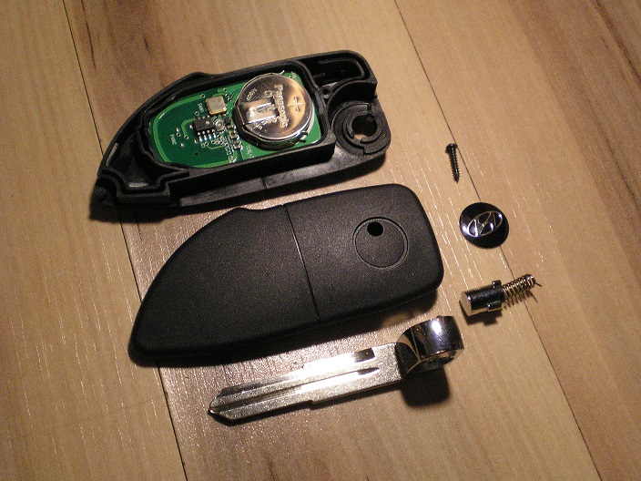

Сегодня (ну, как бы, уже вчера :D ) стал счастливым обладателем складного ключа. Болванку купил в кЕтае (http://www.aliexpress.com/item/Free-shipping-for-Kia-Sportage-modified-flip-folding-remote-key-shell-with-the-best-price-A012/1439179340.html) за 326 рублей,посылочка шла около 20 дней, за 30(!) рублей нарезали в металлоремонте жало. Кстати, жало латунное хромированное. В брелке штатной сигнализации небыло светодиодика-индикатора, но после вскрытия оказалось, что на плате эсэмдэшное место под него есть. Впаял туда диод от подсветки клавы какого то сотового тела раздолбанного, а вместо резистора перемычку, т.к. телефонный диодик на 3V. Штатный ключ курочил аккуратно, поэтому внутренний белый усиливающий пластик с чипом иммобилайзера сохранил, сняв только наружнюю серую оболочку. После этого чип легко выдвинулся из своего паза. В выкидную болванку всё влезло без проблем как родное, чип иммобилайзера зафиксировал на тонкий двухсторонний скотч. Корпус выкидного ключа скручивается при помощи винтиков и вплавленных в пластик ответных гаечек, а не на саморезиках. Кароч, я доволен.

Patya писал(а):Сегодня (ну, как бы, уже вчера :D ) стал счастливым обладателем складного ключа. Болванку купил в кЕтае (http://www.aliexpress.com/item/Free-shipping-for-Kia-Sportage-modified-flip-folding-remote-key-shell-with-the-best-price-A012/1439179340.html) за 326 рублей,посылочка шла около 20 дней, за 30(!) рублей нарезали в металлоремонте жало. Кстати, жало латунное хромированное. В брелке штатной сигнализации небыло светодиодика-индикатора, но после вскрытия оказалось, что на плате эсэмдэшное место под него есть. Впаял туда диод от подсветки клавы какого то сотового тела раздолбанного, а вместо резистора перемычку, т.к. телефонный диодик на 3V. Штатный ключ курочил аккуратно, поэтому внутренний белый усиливающий пластик с чипом иммобилайзера сохранил, сняв только наружнюю серую оболочку. После этого чип легко выдвинулся из своего паза. В выкидную болванку всё влезло без проблем как родное, чип иммобилайзера зафиксировал на тонкий двухсторонний скотч. Корпус выкидного ключа скручивается при помощи винтиков и вплавленных в пластик ответных гаечек, а не на саморезиках. Кароч, я доволен.
Вчера получил тот же девайс по почте. В металлоремонте за все процедуры по нарезке жала и распилу старого ключа отдал 300 рубликов, теперь я тоже счастливый обладатель складного ключа.

Patya писал(а):но после вскрытия оказалось, что на плате эсэмдэшное место под него есть
А ещё там есть место под кнопку "Паника" (с обратной стороны платы) — ещё одно упрощение "Словаков". Замыкал дорожки — работает. Думаю кнопочку туда всё же впаять и корпус брелока доработать.

Герр майор писал(а):А ещё там есть место под кнопку "Паника" (с обратной стороны платы) — ещё одно упрощение "Словаков". Замыкал дорожки — работает. Думаю кнопочку туда всё же впаять и корпус брелока доработать.
Работает на брелке или машина после замыкания контактов бибикает? А то у меня и площадка под кнопку открытия багажника есть.
Если реально работает, то у китаёзов можно сразу такой, какой надо корпус купить.
Ну и заодно отзыв по колхозу: с конца июля по конец октября, т.е. за три месяца эксплуатации, китайская поделка себя неплохо показала. Жало выкидухи не разболталось, пластик корпуса держится молодцом, хотя я его и ронял пару-тройку раз об асфальт и гравий. Царапки, ессесно, появились от падений, а вот от носки в кармане следов особо нет. На днях брату такой же на тушкана заказал.

Patya писал(а):Работает на брелке или машина после замыкания контактов бибикает?
Машинка кричит благим матом

Серёж, понятно, спс. Надо теперь опыт поставить с замыканием контактов под кнопку открытия багажника. Если действительно всё заработает, то можно у китаёзов заказать четырёхкноповый корпус с выкидухой и самому кнопок на плату понапаять.
Коллеги! Как достать чип из ключа? Ключ механический с серой "ручкой". Боюсь повредить…

Mavin, чип не программируется, а наоборот — ключ подвязывается к машине посредством сканера.

Герр майор писал(а):Mavin, чип не программируется, а наоборот — ключ подвязывается к машине посредством сканера.
P.S. мне кажется, или это ключ от SL-ки?
Именно это я и имел ввиду, чип Филипс PCF7936, ID46, который находится в штатном ключе и который хорошо виден на фотографии по ссылке выше, программируется или подвязывается, как угодно, к параметрам встроенного иммо.
Возможно, но он также похож на штатный ключ от кашерного Спортажа McAss — 0678.

Прошли года. Ключ, заказанный в 2011 году малость износился. Тема: [Sportage KM]Складной ключик , есть у кого опыт?
Особенно кнопки, рисунок стерся. Решено пошерстить сайт АЛИЭкспресса, в поисках замены кнопок. Нашел аналог своего корпуса, конкретно под нас, с доставкой 380 руб. https://ru.aliexpress.com/item/KEYYOU-2 … 33edyqCAmz
С удивлением увидел, что китайцы готовы выточить лезвие по снимку оригинала, за 280 рублей. Стало интересно попробовать, т.к. основноя проблема моего потертые кнопки ,лезвие мне не сильно нужно. Да и в случае если не подойдет, возвернут деньги и пришлют новое. Ничего не теряю…
Жду подарка на 23 февраля 2019г.

В общем подарок пришёл пораньше, 14 января я уже забрал ключик. Ну что сказать, уже внешне показалось, что нарезка не та. Проверка подтвердила, не поворачивается. 2 дня переписки с продавцом, отправил фото. На третий день продавец признал проблему, вернул деньги полностью. Теперь у меня есть ещё один корпус. Посмотрел, на али сейчас акция, на тот, что я брал. Вчера же повторно заказал, уже у другого продавца. Опять комплект с нарезкой и запасное жало ключа отдельно. В случае положительного исхода буду иметь за 400 р. два новых комплекта складных ключей. Это дешевле, чем у нас одна проточка (нарезка). Честно предупредил, что первый опыт был неудачен. Продавец уверил, что у него-то будет все чики-пуки, если что не так, вернёт все деньги. Ну а что не попробовать, кредитов мне выплачивать не надо, деньги у форумчан на ключ собирать тоже не планирую. :bye: Правда магазинов тоже не имею :oops: :oops:
П.С. Нашёл там же трансподер (чип) за 120 руб. Хотел заказать, но что-то передумал. Смысла не вижу, кнопок-то всеравно 2 комплекта. Да и прописка чипов (всех) у дилера 1500р.
Окончание истории. Второй продавал после почти 2х месяцев тянучки вернул деньги.
Подумал-подумал, да и разобрал штатный ключ. С помощью напильника, тисков и наждака придал заднему концу заготовки форму под клинка складного. Ушло на это 15 минут. При работе ту часть, где нарезка обокрутил изолентой, чтоб не было рисок. Потом вытащил чип, собрать итог — 2 складных и один простой в запасе. Плюс есть в запасе нарезанное криво лезвие ключа для открывания двери (открывает) и в запасе ещё одна заготовка.

Для сохранности кнопок от истирания: нашёл рецепт на просторах интернета. обернуть блок кнопок пищевой пленкой. Попробовал, тем более совместил с заменой батарейки. Смотрится неплохо, как в эксплуатации — поглядим.
