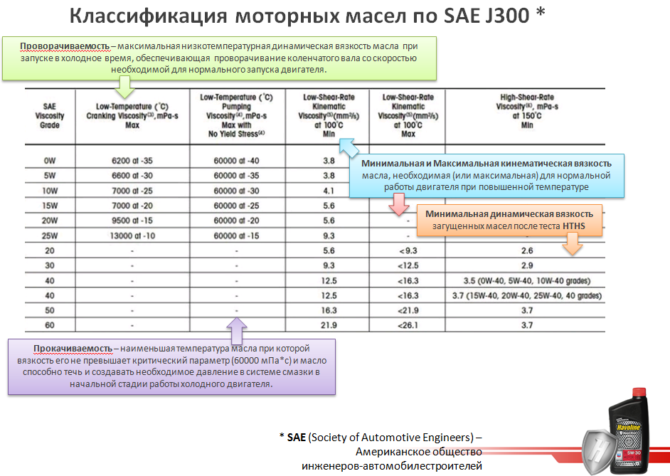

Andros писал(а):Да еще таблица SAE у всех разная — 5W30 не понятена верхняя температура во всех источниках по разному, в иструкции к двигателю +10, в описании масел +30 :udiv:
Муки выбора …. и не понимание в данной области.. :cry:
никогда не смотри в эти таблицы и понимание наступит :)
существует лишь одна правильная таблица, она называется SAE J300, все остальное фантазии.

Re: [Sportage KM]Выбор моторного масла.
Сообщение jhat » 17 дек 2013, 17:49
ну раз такие картинки пошли то вот:
Классификация SAE в картинках
вполне доступно и о присадках тоже есть инфа…

Сообщение SerV » 18 дек 2013, 08:50
jhat писал(а):ну раз такие картинки пошли то вот:
гуд! вполне доступно,
хотя есть небольшие очепятки (неточности).
и картинка
http://motorstation.ru/image/data/00000011.JPG
говорит о другом — о сдвиге.
вот кусочек из курса лекций, что преподаю менеджерам

«LIQUI MOLY» ТЕХНИЧЕСКИЕ ДАННЫЕ
Класс вязкости : 0W-40
Цвет ASTM : 3,5
Плотность при 15 °C : 0,85 г/см³
Вязкость при 40°C : 80 мм²/с
Вязкость при 100 °C : 14 мм²/с
Индекс вязкости : 181
Температура вспышки : 216 °C
Температура застывания : -48 °C
Сульфатная зольность : 1,2 г/100г
Castrol EDGE 0W-40.
Физико-химические характеристики:
Плотность при 15 оС, г/см3 0,841
Вязкость при 40 оС, сСт 79,3
Вязкость при 100 оС, сСт 13,5
Индекс вязкости 169
Температура вспышки
в закрытом тигле (PMCC), оC 240
Температура застывания,оС -57
Щелочное число, мг КОН/г 10,2
Castrol EDGE 0W-30
Плотность при 15 оС, г/см3 0,8385
Вязкость при 40 оС, сСт 72,0
Вязкость при 100 оС, сСт 12,2
Индекс вязкости 167
Температура вспышки
в закрытом тигле (PMCC), оC 212
Температура застывания, оС -54
Щелочное число, мг КОН/г 10,3
Да, уточнение — полную синтетику беру, вроде как окисляется меньше, так как меняю по времени раз 2 года. Пробег обычно на одной смене не более 8тыс.

можешь использовать как ACEA A5/B5, так и С3.
у С3 HTHS >3.5 (против 2.9 — 3.5 у А5/В5), что представляет для тебя пользу в "городских режимах" эксплуатации.
про "пятиминутку" забудь, смесь растворителей, ароматики и ударного дешевого пакета моющих присадок принесет только ВРЕД.
