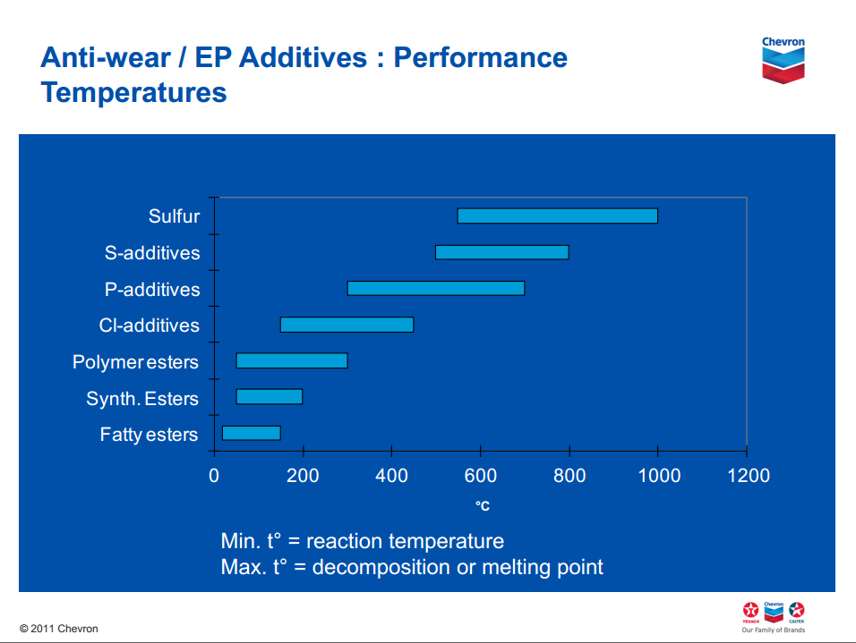

Сообщение SerV » 19 сен 2013, 17:53
Yakybuk писал(а):в масле лука много серы и фосфора, что быстро снижаеть эффективность работы и «убивает» дорогие катализаторы
добавление сернистых и фософрных присадок, не плохо. и даже наоборот (для двигателя), например дисульфид молибдена.
другое дело кат. нейтрализаторы.
но и тут не все так просто, вопрос в расходе на угар и ряде других причин.
для общего понимания о сути вводимых присадок
