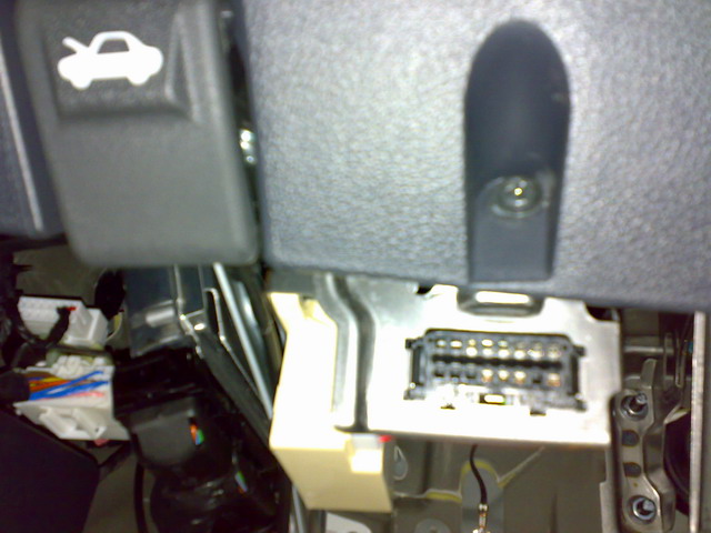

А где она находится эта колодка диагностики?

qwer писал(а):А где она находится эта колодка диагностики?
andy2 писал(а):Разъем типа OBD найдешь, нагнувшись под торпеду. Расположен чуть правее и вовнутрь, чем открывалка капота.
