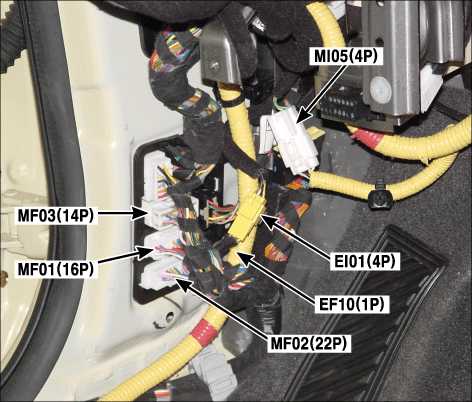

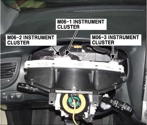

Сообщение Wovka » 20 окт 2008, 06:42
Стрелок-Радист
Вот здесь он находится
19443
А вот он сам
19444
Провод № 2 розовый.
Если будешь цепляться только к ДУТ, то проще к этому разъему. Я просто цеплял еще габариты и зажигание - все это проще у приборки взять :). Кстати, при подключении провода габаритов экран автоматически тускнеет при включении габаритов :roul: На Рио у меня был Мультитроникс предыдущего поколения - там этой фичи не было - доставало яркость руками убавлять...

Re: [Sportage KM] Компъютер в авто
Сообщение Ivan555 » 20 окт 2008, 14:31
Wovka Молодца...
Немного маленьких нюансов... Чтоб добраться до разъема надо снять накладки порога и стойки. Накладка порога снимается так: нажимаем сверху вниз на накладку порога с внутренней стороны, чтоб накладка ушла немного вниз в ковер шумоизоляции, и отводим нижнюю кромку накладки в сторону салона,отцепляя внутренние г-образные нижние зацепы накладки из порогов, затем всю накладку тянем вверх , там внутри накладки верхние крепления типа защелок железных-легко отсцепляются и достаем из порогов накладку. Накладки стойки крепится на внешний пластмастовый саморез-откручиваем или достаем и внутри накладки есть ещё потайной пистон- просто тянем накладку и отщелкиваем ...если надо то могу снять фото...
Р.S. Вовка, вопросик где конкретно здесь http://www.kiatechinfo.com/ находяться такие красивые фотки, я в ангельском не силен...
А слабо подцепиться к проводам от контролера к форсункам....для измерения времени впрыска...

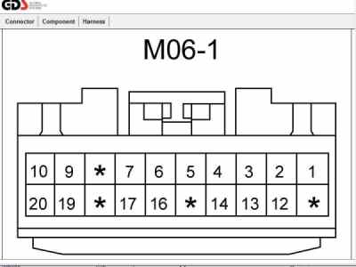

Сообщение Стрелок-Радист » 21 окт 2008, 00:08
Разобрал сегодня приборный щиток и обнаружил что у меня нет 16 контакта в МО6-1
19415
19414
Есть 15 контакт и сразу 17. Провод от 15 контакта розовый, но прицепившись к нему
и проездив весь день в БК показания бака не изменились. Выставил все как положено,
бак ДУТ. И кста какой реально объем бака? Я заливал по горловину 71 литр, при том
что в баке еще оставалось что то, дизель, обсыхать нельзя. :-)
И еще, делал ли кто корректировку расхода топлива. А то у меня показывает направление
ветра на Марсе. Мгновенный расход в движении 25-30 на правду это не похоже.
Сообщение Wovka » 21 окт 2008, 06:35
Стрелок-Радист
А с той ли стороны ты считал? :) Сдается мне - ты посчитал просто с другой стороны разъема :) Насколько я помню, там больше розовых проводов не было, а то что показания бака не изменились - так его еще калибровать надо...Можно по 2-м точкам, можно по 7-ми...Я по 2-м калибровал..... Калибровку как пройденного пути, так и расхода топлива делать ОБЯЗАТЕЛЬНО. Я делал так - заливал полный бак, сбрасывал суточный пробег на машине и экран "сброс" на компе, ввел текущее количество топлива в баке - щас 58 литров (у меня так по паспорту) . Отъездил около 300 км по GPS-навигатору - ввел пройденное расстояние. С компом при этот оно отличалось километров на 10, со спидометром - буквально метров на 100, потом отъездил до лампочки бака - опять ввожу - щас 8 литров (опять же по паспорту), заезжаю на ту же заправку, ту же колонку и опять заливаю полный бак, смотрю на табло колонки - ввожу корректировку израсходованного топлива...У меня получилось больше чем по компу, т.е. комп говорил, что я израсходовал 46 литров, а колонка на заправке, что 50 литров, соответственно средний расход только увеличился....Вобщем - пункты 1,2,4,5,7 главы 6.8 на странице 30 мануала - делать обязательно, пункты 8,9 - по желанию :)
