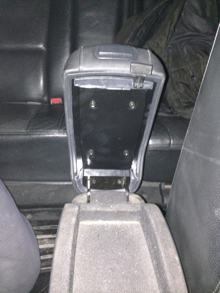

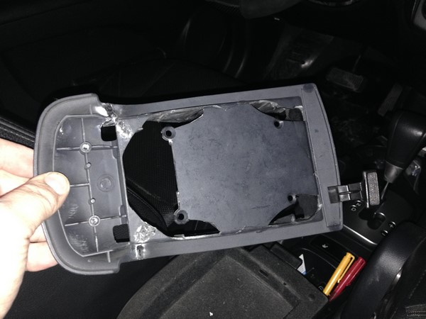

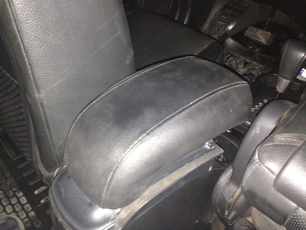

Вчера озадачился ремонтом треснувшего подлокотника, доставшегося от предыдущего хозяина.
После разборки наблюдал следующую картину, в принципе как и у всех
31379

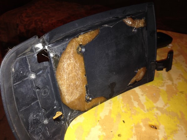

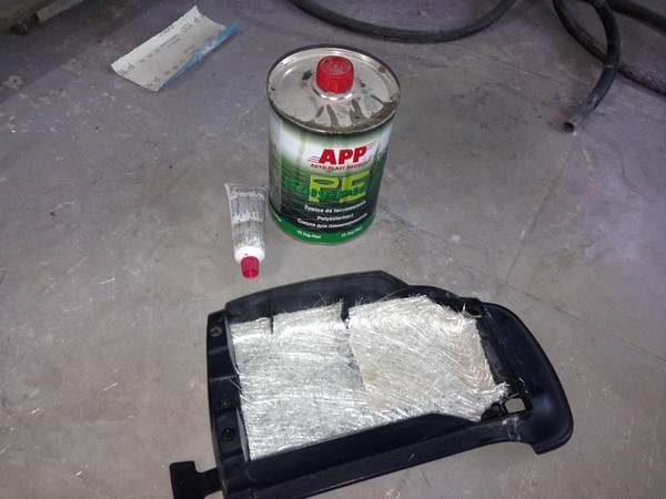

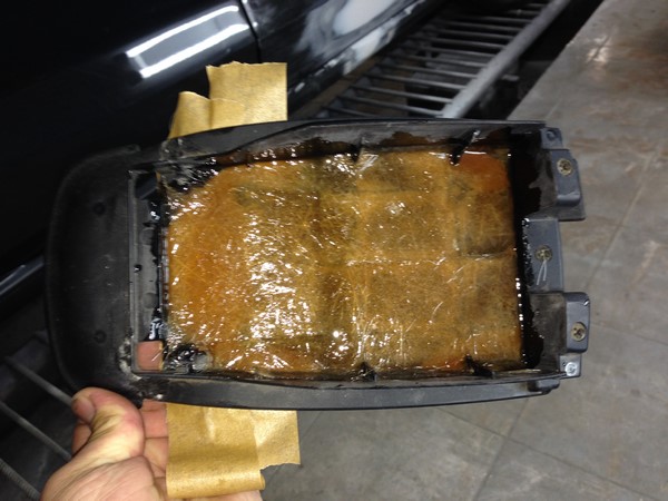

Восстанавливать было решено с помощью полиэфирной смолы и стеклохолста
31380
Вот что получилось.

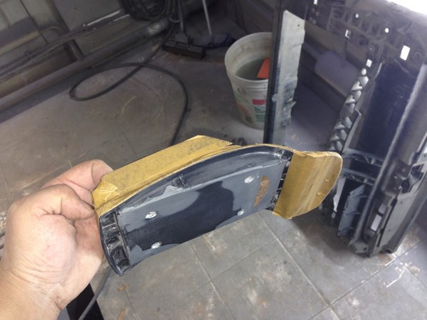

Дальше у меня уже было желание прикрепить все на место, поскольку этой пластмассой уже можно было идти обороняться, но тут меня запозорили, и пришлось шпатлевать…

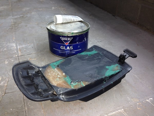

Сначала наполнительной шпатлевкой со стекловолокном были заделаны крупные прогалы, куда не затекла смола
31383

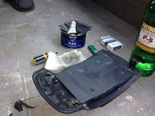

Затем шпатлевка с пластификатором, применяемая для бамперов авто
31384
Заклеил скотчем места, которые видно, дабы не нарушать общий дизайн салона
31385

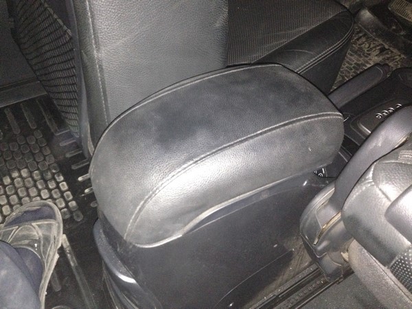

Красилось все обычной матовой краской из баллончика, два часа на сушку, и обратно в авто.
Вот что получилось
313863138731388
На все, ушло порядка 6 часов, большее время из которого, приходилось пить кофе и ждать пока очередной слой подсохнет
