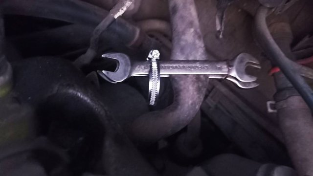

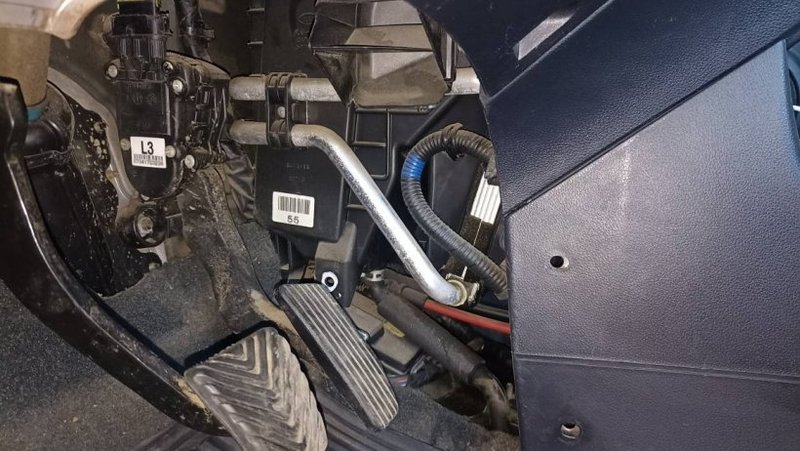

6746 писал(а):за ночь натекло 3 литра "ож с водой"
6746 писал(а):начал разбирать пластик
KENIG писал(а): как общий уровень ОЖ? Загляните в радиатор также, через отверстие пробки.
6746 писал(а):прочитал у таксунов что воздуховод сверху просто выдергивается, ну сниму его
