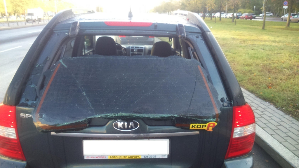

Сообщение SergejGeorg » 15 сен 2015, 19:27
Сегодня лопнуло и рассыпалось стекло пятой двери , без какой либо причины. Был сильно удивлен . По всей видимости где то было напряжение. На установке предложили два варианта , оригинал за 350$ на экзисте и китай за 122$ наверно рискну китайский вариант. Год гарантии. Одно плохо стойка крепления амортизатора на стекле совсем ржавенькая. Почему то другая как новая ? Надо заказать из нержавейки у токаря , будет дешевле. Кто ставил стекло Китайского пр-ва ? Рад буду услышать пожелания и рекомендации.

Сообщение Герр майор » 15 сен 2015, 19:40
У меня стоит XYG. Ставил прошлый хозяин больше трех лет назад. Нормальное стекло (правда полоски подогрева работают через одну). Не знаю, чей косяк — китайцев или тонировщиков — мне такое досталось.

Сообщение noo6 » 01 ноя 2015, 17:11
Ехал,ехал-бабах 31788
Поставил XYG, с трудом нашел за 4200,при установке тут же оторвалась 1 клемма обогрева.Потом проверил,все нитки греют как надо
Нижние дырки под амортизаторы оказались уже ).Установщики поколхозили и закрепили аммо.
Один хрен стекло не закрывается,не дотягивается до замка )))) Снова колхоз )
Итого:4200стекло+2000установка+1500 тонировка(откуда такая стоимость при снятом,единственном стекле,не очень понял :think: )
У кого стоит оригинал,посмотрите пожалуйста есть ли зазор снизу между стеклом и самой хлопушкой ?
