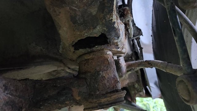

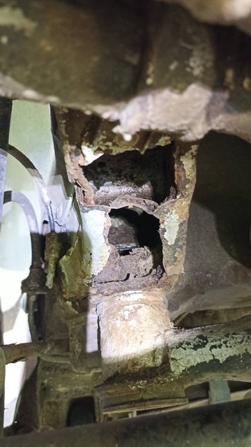

С пару месяцев назад приехав на дачу закатил авто на эстакадку и кехлером вымыл низ.
Лето жаркое, машина быстро высохла и начал осматривать…много где увидал странно вспухшую краску.
Взял 500 граммовый молоточек, зажал металлическую часть в кулак и рукояткой начал тыркать в такие места.
И опа-на, вывалилась с ладонь дыра в задних лонжеронах, в переднем левом пороге, и даже в самом подрамнике, причем с обеих сторон у крепления…. :mad: питерская соль и зима, когда около нуля 5 месяцев…
правая сторона
левая сторона
Начал гадать что лучше — бу приличный или новый польский — ибо оригинал за 65-120 тр как то вне досягаемости по деньгам.
Тема: [Sportage KM] Замена подрамника
Ну и искать кто и где проварит, так как те у кого варил 2 года назад лонжероны как то сгнили быстро…
История с подрамником закончилась покупкой в МСК польского за 17500. Качество вроде нормальное, вес равен оригиналу (т.е. металла в трубках столько же), смущало большое количество дренажных отверстий — так сравнение со снятым родным показало что их ровно столько сколько и на оригинале. Бу оригиналы находил в приличном состоянии на разборах, но за них просили 25-35 тр :udiv: и ничего по состоянию не гарантировали :think:
Купленный подрамник разложил на жаре на верстаке и продул мастикой снаружи и изнутри.
Нашел сервис который, в отличие от ранее привлекаемого, варит полуавтоматом с углекислотой…чтоб не прожигать тонкий металл до дыр, а сваривать
В общем 4 дня полной работы и подрамник снят-заменен, заодно заменены сайлентблоки рычагов, проварены сталюгой 1,5 мм оба лонжерона почти по метру каждый + задние колесные ниши и порог слева спереди — и все залито мастикой из пульверизатора.
На все — 30 тр работы (варка, слесарка, развал-сход) и 18 тр подрамник.

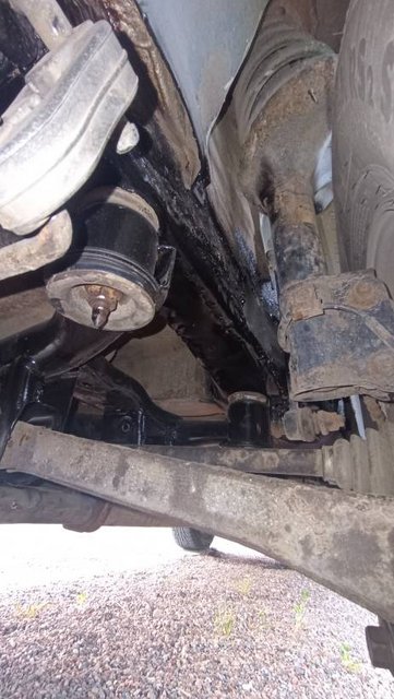

Правая сторона после ремонта
Когда получал авто, осмотрел старый подрамник — и взяв отвертку, выковырил из него все заглушки, что установлены только сверху, на стороне к кузову.
И они ПРЕКРАСНО подошли в новый подрамник, встали сверху как по количеству, так и по размерам. :pst:
ЗЫ Интересный момент — на моем снятом родном подрамнике, несмотря на 16 лет висения под кузовом в соли и песке, прекрасно сохранилась заводская наклейка с кодом и всеми надписями. Когда я осматривал бу подрамники, то на многих были аналогичные наклейки и я считал что это признак хорошего состояния.ЭТО НЕ ТАК! просто наклейка очень качественная…. :z)
Еще один момент — сайлентблоки поперечной тяги НЕ симметричны, с одной стороны трубка выступает больше.
Правильная установка их в тягу и далее в крепеж подрамника - выступающей частью трубки ВПЕРЕД. иначе тяга может задевать за крепеж в подрамнике на кочках….

У меня в районе двигла-коробки тоже нормально, даже не глядел, а обстучал по силовым элементам.
А вот зад гниет вполне конкретно, пороги-лонжи-подрамник. И обнаруживается это не визуально (визуально все было ок, после мойки кехлером снизу), а обстукиванием деревяшкой и проминанием пальцами…
Впрочем все зависит от условий эксплуатации, еще раз — у меня ежедневная круглогодичная в том числе и зимой, когда в СПб при минус 5 соляные лужи и соляная каша на дорогах… :mad: 320 ткм по подобному….
ЗЫ Барон подарил мне (спасибо ему! не раз говорю :hb: ), вместе с кучей сайленблоков и тяг, еще и 2 литровых бутылки "Мовиль-2" made in USSR. Настоящий мовиль, а не подделки нонешние из хз чего. Пульверизатором залью им полости проваренные….

6746 писал(а):2. Полностью сгнили треугольные кронштейны крепления бампера к кузову за задними колесами. Заменены, деталь съемная и копеечная.
4. Коррозия до отваливания тонкой части защитных щитков тормозов. Обнаружено на 6ой год, постепенно сменил все щитки при замене ступичных.
Ничего себе в Питере машины гниют… :udiv:
Я в этом году менял ступичный заднего правого, машине почти 15 лет, защитный щиток пескоструил, красил, но как бы он еще вполне "живой", да небольшое решето наблюдалось, но что чтобы за 6 лет сгнил…
"Треугольники" снимал 2 года назад, да, все в коррозии были, но не сгнили, тоже отпекоструил, покрасил и вернул на место
Г-образные кронштейны крепления бампера 86635-1F000 то хоть уцелели? Я свои восстановил и вернул на место.
А я еще в своё время машину в Питере смотрел…

мде… посмотрел на фото выше…
какие тут кронштейны
не-е, мой словак держится молодцом пока
Добавлено спустя 57 минут 39 секунд:
https://cloud.mail.ru/public/nWJd/7AcETz2Wk
Откопал немного видосов 2,5-летней давности про задние арки. На одном видео звучит, что 20й год, на самом деле 21год, ну, ошибочка, устал…
Про задний кулак — уже этого года видео. Гниет машинка, но мы не сдаемся ))
Зад со снятием локеров (подкрылок), я проверял (пескоструил, красил) в 2021 году в новогодние каникулы, пока все бухали, я эти дни под машиной лазил
правая сторона и левая примерно одинаково "сгнили", но если честно, рыжиков было не много
из проблемных мест — топливнозаливная горловина, вот она сильно у меня гнила, пришлось всю краску сбивать, как смог обработал её от ржавчины, т.к. вынуть её полностью без снятия подрамника не получилось (цельная она зараза, на соренто БЛ и то была составная, просто вынималась), поэтому всем, что не лазил под машину, рекомендую проверить, пока проблемы наружу не вылезли.
