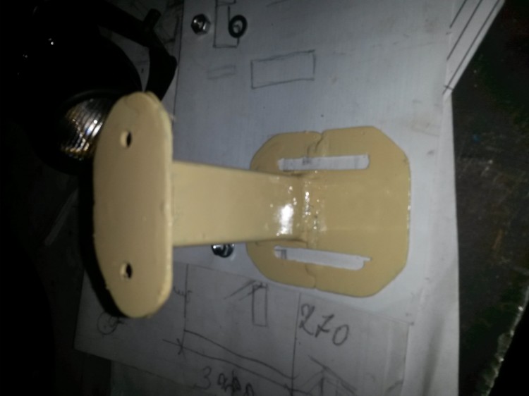

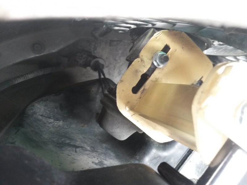

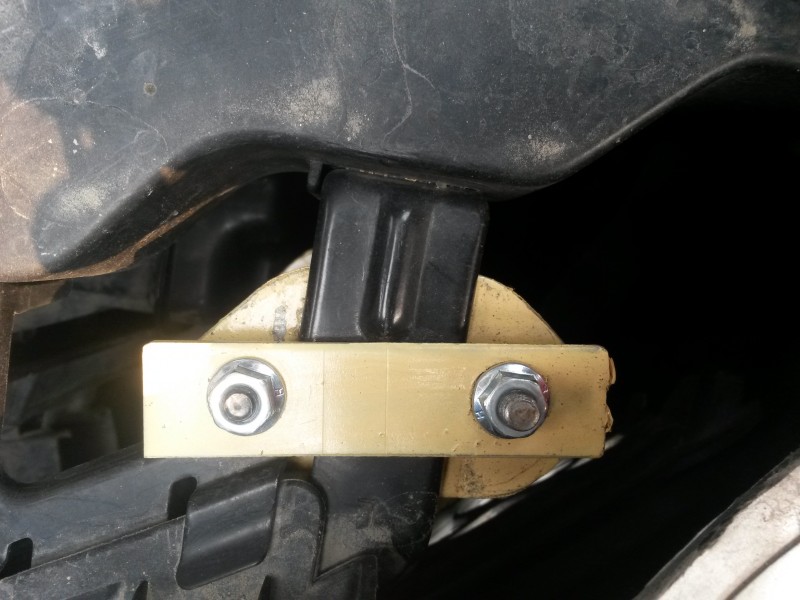

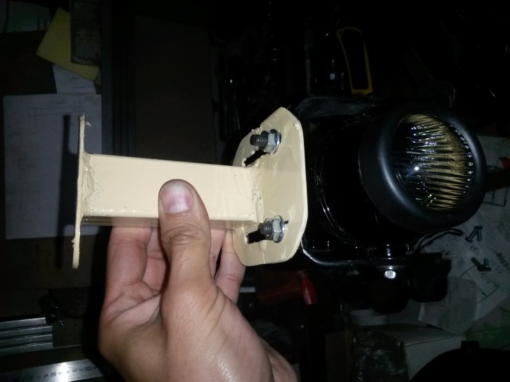

Сообщение d3mich » 19 июн 2016, 13:36
Установил я себе в место штатных ПТФ — hella micro de, ибо штатные просто не светили.
Не много пришлось полколхозить но в итоге результатом версии 1.0 доволен!
Крепление сварил из металла покрасил. Регулировка есть как по ширине так и по высоте.

Re: [SportageKM] Противотуманки
Сообщение schs » 25 июн 2016, 21:39
d3mich писал(а):Крепление сварил из металла
К чему крепили? Я на саму решётку, так же как и родная противотуманка, но не очень мне такой вариант нравиться. Регулировки так же сохранил.
Сообщение d3mich » 25 июн 2016, 23:00
schs писал(а):Я на саму решётку, так же как и родная противотуманка,
Нет,не как родная. Решетка стоит не зависимо от птф. Если снять фару, и смотреть сверху вниз то видим горизонтальную пластину (от кузова к бамперу) так вот моё крепление к ней пластиной закреплено. Если нужны подробности то могу сфоткать со снятой фарой.
Сообщение schs » 27 июн 2016, 11:21
d3mich писал(а):Если нужны подробности то могу сфоткать со снятой фарой.
Будете снимать фару, попутно сфотографируйте, понятнее будет.
Сообщение d3mich » 05 авг 2016, 14:34
Добавил ещё две фотки, надеюсь стало понятнее.
