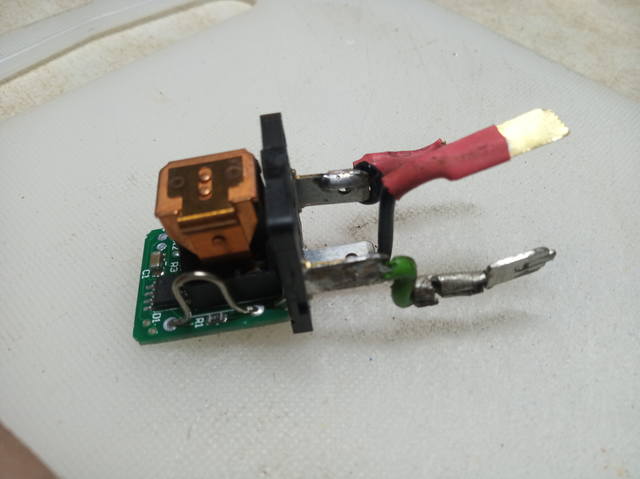

Думал что нашел решение, поставив реле от Газели Некст за 300 р.
По мощности оно ОК, чуть подкохозить разъем.
Год проработало и начало залипать. :cry:
Вскрыл, электроника там надежнейшая, петля замера тока есть, а вот релюшка гуано, контакты нагорели за год.
Контакты почистишь, поработает секунд 10 и опять залипает.

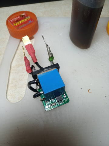

Решил пойти по классическому пути — заменить релюшку на герметизированную реле (от ИБП, от управления люстрой, много где стоят)
Они 12 вольт управления и 10 А 230 вольт замыкания, т.е с избытком

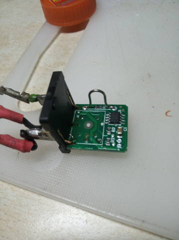

Выпаял аккуратно старое реле (три контакта в ряд, средний из них силовой и один силовой с другой стороны)
Получил площадку на которое разместил коробочку реле, приклеил ее жидкими гвоздями.
И развел провода — тонкие управления реле, черные толстые — силовые

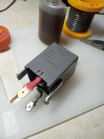

Все настолько компактно что вошло в штатный корпус от КИА-реле, село на родное место и ЗАРАБОТАЛО :roul:
Думаю что это более надежно чем то что было :cens:

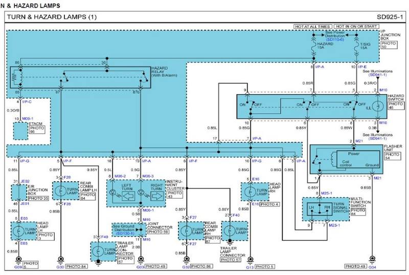

Re: Проблема с указателями поворота Kia Sportage 2 (KM)
Сообщение 6746 » 01 июл 2021, 14:08
Fisher! писал(а):Улитка?
Нет. Аварийка работает не через улитку
Уверен что реле мигания залипает, оно одно, FLASHER UNIT….
смотри правую часть схемы чисто
реле установлено над правой ногой водилы, я заменял на реле от газели, описывал Тема: Проблемы с электрикой Kia Sportage 2 (KM)
