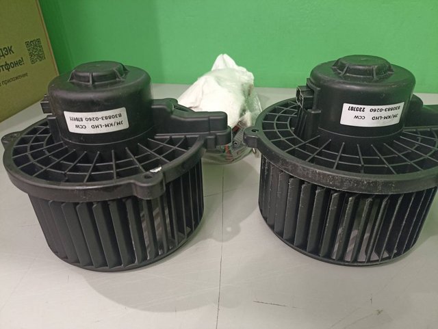

Моторчик встал полностью… в салоне дубяк. :cry:
Снял его, там все просто, 3 самореза и разъем.
Аккуратно сбил крыльчатку (держал пальцами крыльчатку, молоточком забил вал взад-вперед промазывая, потом сдернул), отжал 4 зацепа и вынул двигатель.
Под крыльчаткой и в моторе ДИКОЕ количество латунного снега, за 17 лет.Никогда такого обильного количества медного порошка не видел…
Развинтил мотор, струей горячей воды все смыл, просушил, протер.
Щетки еще есть 6-7 мм, а коллектор капец, сношен до пластика наполовину длины.
Ну как то надо греться пока заказ придет (да и нормалный придет?) посему запилил щетки чтоб они на пластик не садились и собрал все.
Стартует, крутится…поставлю, на малых оборотах пусть поработает пока замена придет.

Далее в СДЭКе получил коробку DOOWON, не оплачивая вскрыл, поставил 2 крутилки на стол, сравнил (полное совпадение, даже балансировочные грузики на месте и надписи на наклейке один в один), достал 12 В аккум литиевый, ткнул проводками (крутится шустро и тихо) — и оплатил.
Еще 3 минуты на коленях у авто с фонариком-зеркальцем и отверткой — установил и подключил. Сел идеально
В салоне стало тепло-тепло))))) За 2730 рублей :roul:

Александр Т. писал(а): Всё равно старый на свалку. Поэтому если после разборки и сборки как-то крутился, то нормуль.
Не старый положу на годик в гараж — вдруг что с новым, хз он и откуда. Наштамповать наклеек на китайщину не проблема.
А крутится он поскольку встал что половина коллектора по длине спилилась до пластика — а я взял и запилил половину щетки на пару мм чтоб они на пластик не садились, допиливали остатки коллектора у ротора. Ну т.е. есть еще порох…
тут в теме народ извращается, лежит в салоне ногами вверх чтоб вент снять :faceoff:
Я тоже поначалу так сделал — изврат полный, для гимнастов а не для пенсионеров :o
Сс вентилятором все просто, если досмотровое автозеркальце иметь и фонарик широкого света. минуты 3-4 всего. :roul:
зеркальце у меня такое, рекомендую https://market.yandex.ru/product--delo- … d=41618874
Встал на колени у открытой дверцы, фонарик в ноги пассажира кинул, зеркалом осмотрел — начинать надо с разъема, его сдавить по ширине, чтоб фиксатор вышел, расшатать и выдернуть. Ну да если застарело, то трудно вылезает, а второй раз вышло быстро
Затем ищем дальний винт (что за вентилятором) зеркалом в правой руке, берем его пальцами левой руки, в правой наша отвертка и всовываем ее между пальцами в шлиц наощупь, придерживаем левой отвертку и правой крутим.
Затем аналогично два винта что ближе к нам.
Пошатали, отвели жгут проводов — и вынули.
Сборка ТОЧНО в обратном порядке, когда сел, то одним винтом наживить — и он уже держится на перекосе… Крутим наощупь и ок.

Wasilisk писал(а):У меня на Словака 2009 года оба Лузаровские не подошли однако.
Я потому и бился за DOOWON что он на КИА поставщик, а по российскому Лузару прочел много ругани — и садится криво, с подрезкой и щетки шумят сильно и (все пишут) вент не балансирован, нет грузиков вообще
А в оригинале не только вентилятор с грузиками — вскрытие мотора показало что и ротор (!) отдельно балансировался, нашлепки пластика на обмотках с одной стороны около выходов оси, как на балансированных шинах!!! Никогда за 40 лет ковыряний вентиляторов нашемарок такого не встречал, а лузар позиционирует себя как рф-производитель, вот у него и нет балансировки…
Дай бог чтоб все ок было, погоняю его пока морозы.
