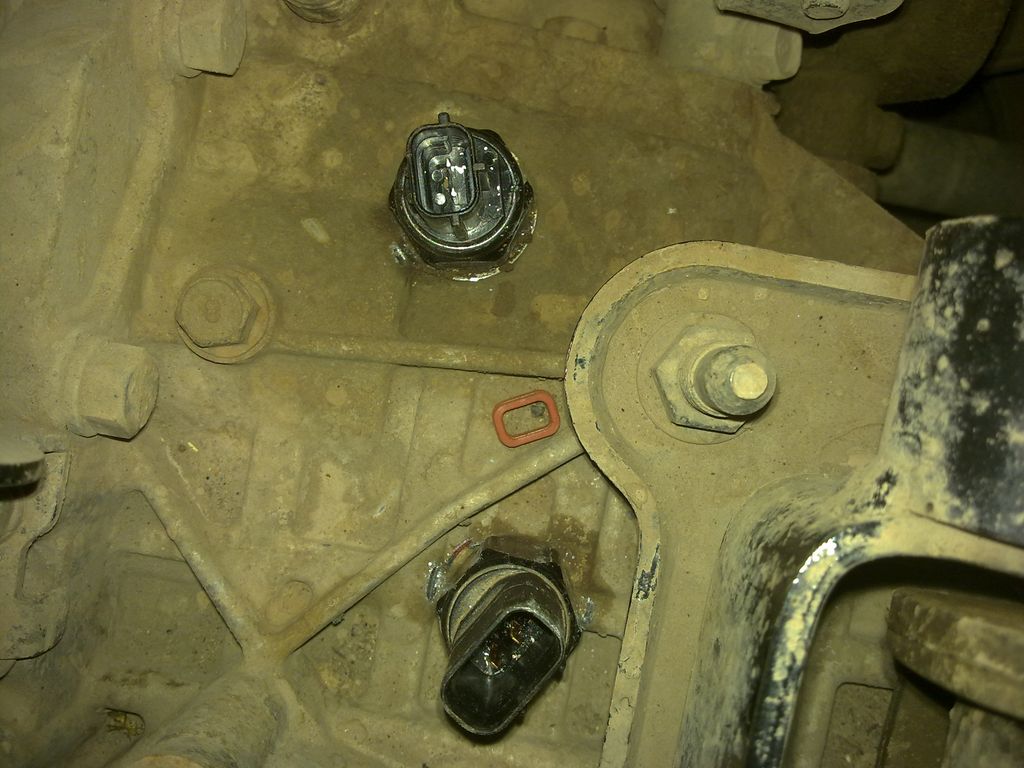

Как и обещал, выкладываю посадочные места датчиков на коробке. Коробка 5МКПП
29916
Тот, что верхний — это 93860-49600 и после тестирования мультиметром выяснилось, что датчик замкнут при первой и второй передаче, в остальных положениях разомкнут, в т.ч. и на нейтрали (так по крайней мере у меня). Так что это не датчик фары заднего хода :)
На фишке с проводом показывает 12в, значит, для чего-то нужен, может быть для работы режимов двигателя…
Второй датчик 93860-39003 мне сточили на 1 мм и в гараже вроде заработал нормально. Практика покажет.

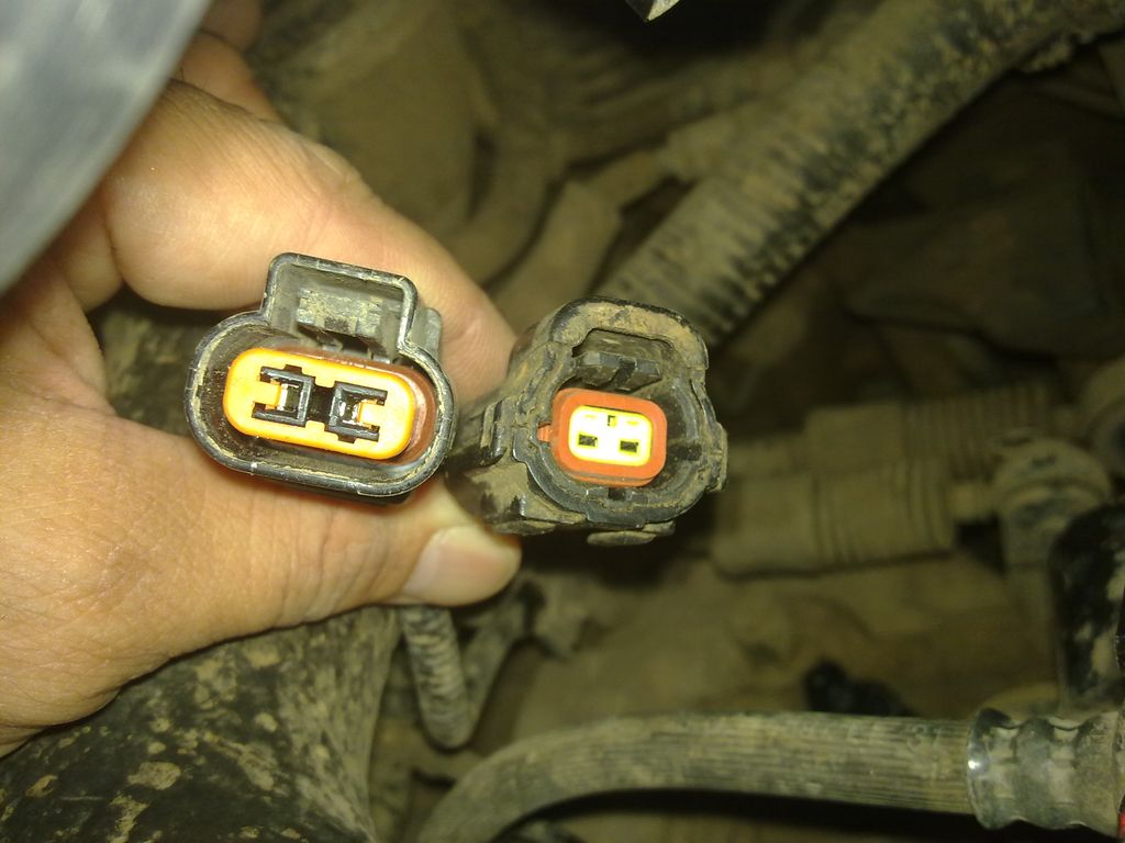

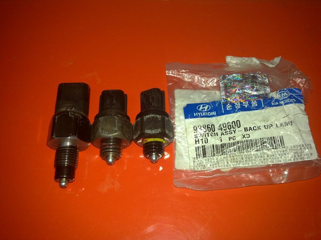

Ниже фото фишек
29915
Слева фишка от 93860-39003, справа от 93860-49600
29914
Слева направо: 93860-39003, 93860-49600 и купленный 93860-49600 (упаковка от него)
И шаг резьбы у них разный.

vlad_sh писал(а):Тот, что верхний — это 93860-49600 и после тестирования мультиметром выяснилось, что датчик замкнут при первой и второй передаче,
Вот и у меня вскрытие показало что 2 датчика. Все как у Влада :mad:
ИМХО, датчик 93860-49600 — датчик на круиз-контроль.
У меня тоже не было круиза — забабахал его, так на 1 и 2ой передаче круиз не включается. Вот этот датчик и обеспечивает минималку по скорости…
Просто авто собираются универсально на конвейере…
6746 писал(а):чертыхнулся и попросил заказать 93860-49600 — на мой страх и риск
И влетел, хоть и кореец 2007 года с обычной коробкой , т.е. до 2008, вроде попадаю — ан нет…
Потому как этот, Влад правильно писал — НЕ для заднего хода СПОРТИКА, это датчик ЗХ Хёнда Терракана 2001 года :mad: :mad:
Теперь он у нас 1-2 передачи контролит, датчик чисто КИА-Хёнда…
А лягушка заднего хода — это 93860-39003 ….
Разобрал, посмотрел.. и собрал… :ooi:
Буду перезаказывать…

ДОбавлю, по поводу датчика ЗХ
Как много зависит от "мальчика" в магазине заказа :mad:
Пришел сегодня, вторично, в ту же Кореяну — "нужен датчик ЗХ на Спортик 2007."
Всего то что сказал — и парень мне уже озвучивает "93860-39003, есть в наличии, цена 160 ры для вас."
Это при том, что иной там же "мальчик" не смог по ВИНу найти мне датчик вообще :mad: :mad:
Купил — да, это тот самый FYG, правда у них проходит как NBN :think:
Задал вопрос про оригинальный датчик — есть такие, привезти могут дня через 4, цена 560 ры.
Ладно решил поэкспериментировать, вверну на ФУМе и буду доворачивать :oops:

Заказал 93860-39003 в обычном магазине киазапчастей. Перед этим рассказал продавцу о своей проблеме -мол, шлют палево и оно потом КПП клинит.
Угадайте, что приехало? ;) Типа, мобис, а в огромном незапаянном пакете мой любимый фюк :z)
ЗАГОВОР!!!! :mad: :z) Или крутить на ФУм, или вымерять и подкладывать шайбы.
Видимо, придется купить неоригинал. Попробую испанский FAE.
