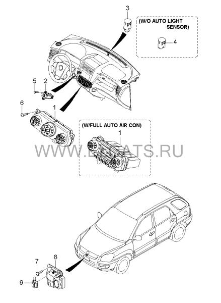

Сообщение domowjonok » 05 янв 2010, 20:42
yugis
[img]24579[/img]
номер 9- это он.
Орешек знаний твёрд!..

Re: Датчик температуры наружного воздуха. Где искать?
Сообщение stari4ok » 15 янв 2010, 15:48
domowjonok, А номерок мона его, прозвонил его вроде все ок, но ьакое ощущещние , что в него че то попало, трещинка есть не большая, мож если не дорага поменять. Спасиба :roul:
