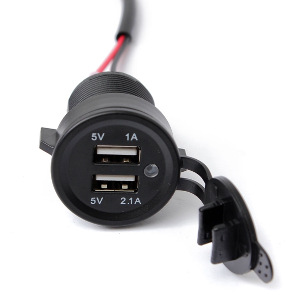

SuperBoss писал(а):выглядит как прямоугольная зарядка для 2-х USB бортов
Так?
На Али стОит 400 руб.
Троечники эту тему уже обсуждают. ;)

Re: Установка USB зарядника в штатное место
Сообщение SuperBoss » 10 июл 2015, 21:25
Vadim-chik писал(а):На Али стОит 400 руб.
Троечники енто хто?
Моя вот такая, почти 700 рублей.

Сообщение Vadim-chik » 10 июл 2015, 22:45
SuperBoss писал(а):Троечники енто хто?
Sportage 3
Добавлено спустя 1 минуту 8 секунд:
Стражник, Ой, на Али туева куча вариантов! ;)
Изображение Изображение

Сообщение SuperBoss » 16 июл 2015, 16:08
Приехала-таки штуковина. На блистере множество жутко-японских символов. Еще не тестировал.
В комплекте стеклянный предохранитель на 4А.
