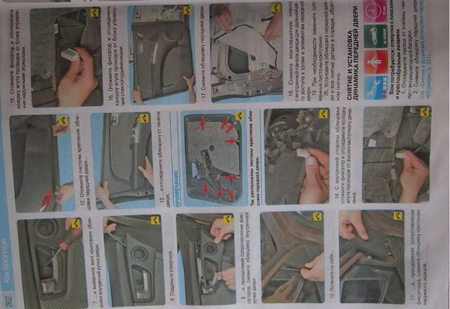

Если можно — киньте мне как снять обивку двери (никогда не снимал…) :think:
И если есть фотку и схему ее начинки проводами, куда этот чертов красный проводок идет….

Сообщение URRI » 30 мар 2019, 11:20
Это ?

Сообщение 6746 » 30 мар 2019, 11:30
URRI писал(а):Это ?
Думаю ДА. СПАСИБО. :hb: Буду ковырять неспешно
