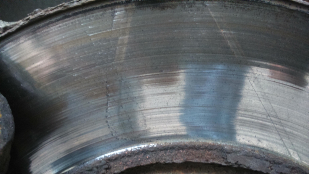

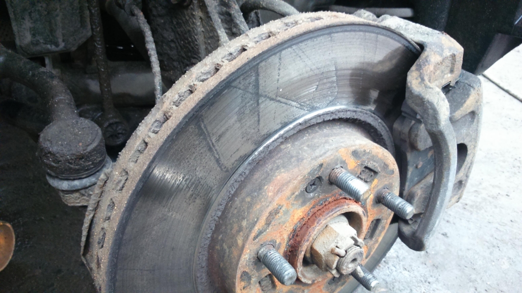

Сообщение noo6 » 17 апр 2015, 13:10
Все забывал померить (
Судя по всему(есть история авто с салона) включая 1го хозяина передние колодки он менял 1 раз я 2,сзади недавно 1 раз поменял
Похоже наши мнения сходятся что пора перебираться в другую тему ) ?

Сообщение KENIG » 18 апр 2015, 13:46
noo6 писал(а):что пора перебираться в другую тему
Пора, пора, и диски менять, и в другую тему уходить!
Нижнее фото — заднего диска? Щиток там на ладан дышит!
