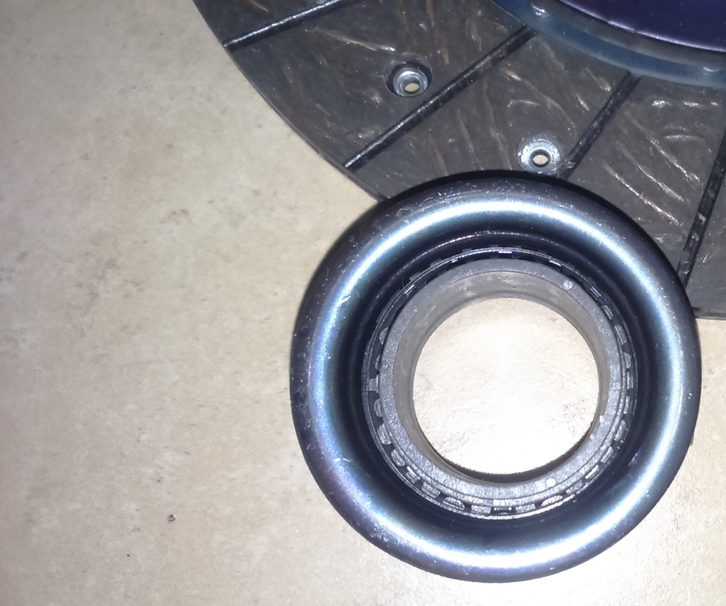

Купил HDK111 VALEO.По сравнению с VALEO 826843 : внешне другая коробка,на HDK111 корзина и диск проложена какой то полубумагой,картоном(упаковка лучше),подшипник в пластиковом пакете.Внешне и тактильно понравился больше чем 826843,посмотрим …
Подшипник с маркировками-MFM Valeo
http://www.forum.kia-club.ru/gallery/image.php?album_id=2092&image_id=32062
http://www.forum.kia-club.ru/gallery/image.php?album_id=2092&image_id=32061
http://www.forum.kia-club.ru/gallery/image.php?album_id=2092&image_id=32060
http://www.forum.kia-club.ru/gallery/image.php?album_id=2092&image_id=32059

HDK111 VALEO…
поменял сцепление родное после 150 тык на HDK111… не доездил до 200 тык, развалилось, опяпь поменял (не знаю на какое м.б. на тож самое, меняли и покупали в гараже в поле) щаз 245 тык — замечаний нет.

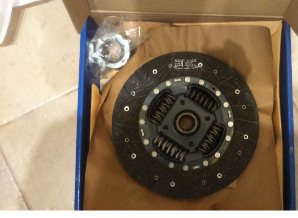

Купил такое же. Пробег 120000. При установке на автомобиль, когда все собрали, нажимаю на сцепление, педаль ушла мм на 50 и уперлась как в стену. Разбираем, ставим старое , педаль уходит в пол, а на новом выжима нет, рабочий цилиндр вылез практически до упора в стопор. Мало того, достали со склада оригинал (правда одну корзину valeo 39266), ставим с новым диском и педаль встает колом (вообще не нажимается). То есть ощущение такое, что ведомый диск слишком толстый. Как быть? Предложения с подкладыванием шайб под корзину (как на волгах) не предлагать. Да, родное стояло valeo 39260. Или искать полностью взаимозаменяемый комплект? Хотя Sachs 3000 954 234 по vin бьется как аналог.
Какая толщина нового ведомого диска сцепления, кто нибудь мерил?

Походу вилка гнутая. Заказал, жду.

привет всем кто читает. В итоге, шлицевая часть вилки свернута на 1,5-2 мм, из-за этого не происходил полный выжим. Между шлицевой частью и основной вилкой можно увидеть микротрещины. Господа, при замене сцепления обращайте внимание на вилку. Научен горьким опытом, коробку раза четыре скидывали.
