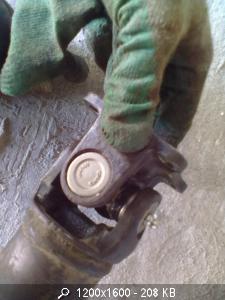

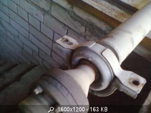

сегодня воткнул крестовину GUMZ-9 в свой кардан, стояла кстати такая же) кардан скидывал полностью.
вопрос, на валу номер я не нашел( какой мне подвесной ставить?? хотелось бы заранее купить, а не определяться когда разобрал

danone писал(а):вопрос, на валу номер я не нашел
Обычно он на кронштейне крепления подвесного.
danone писал(а):хотелось бы заранее купить, а не определяться когда разобрал
Пробей номер кардана по VIN.

danone писал(а):сегодня воткнул крестовину GUMZ-9 в свой кардан, стояла кстати такая же) кардан скидывал полностью.
на фото заметил интересно расположен "сосок" для шприцевания.
