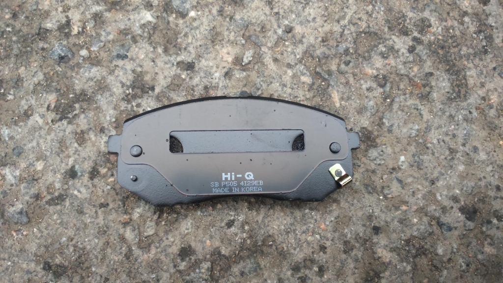

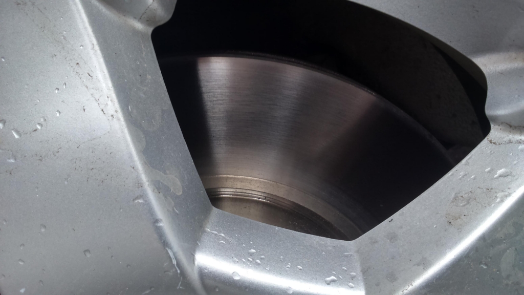

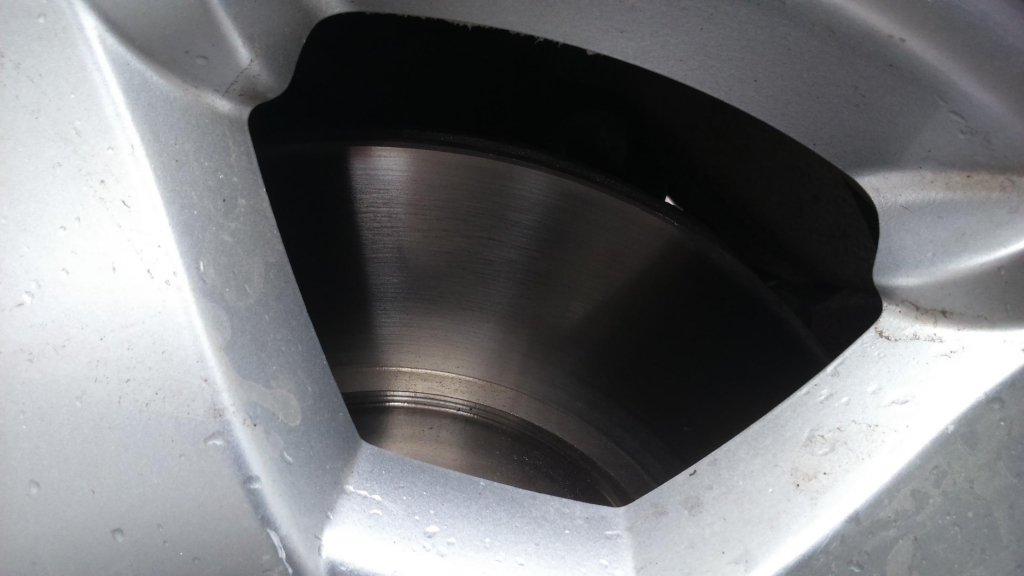

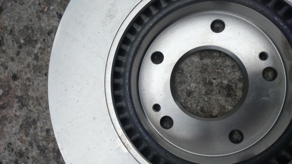

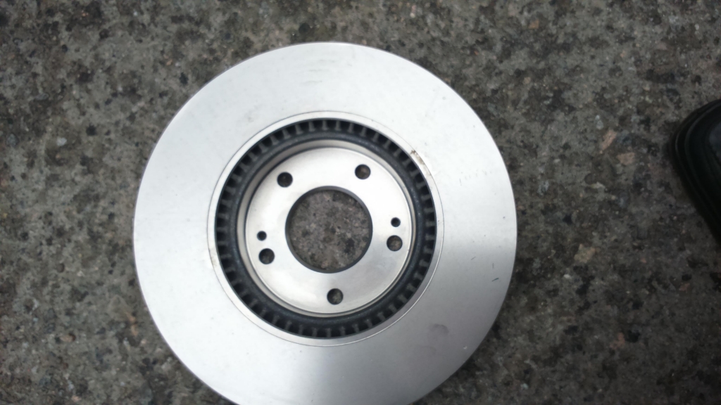

Поставил NK 203422 за час не спешно.Винтики которыми прикручивают диск(по идее нафиг не нужны,но если есть значит надо ),лучше иметь пару в запасе )Могут потребоваться молоток или кувалдочка.
Старые колодки жалко выкидывать ) Поставил новые SangSinSP 1196,коробка с надписью Hi-Q.
Смазал все направляющие.С цилиндрами все гуд.Износ колодок равномерный
Теперь не бьет при торможении.Я счастлив :D Посмотрим что будет когда притрутся

Зависит от того, как набираешь километраж. Обычно 100-200 км городской езды вполне хватает!
noo6 писал(а): Что то где шваркает….
Новые диски, новые колодки — шваркать не должно! Надо смотреть!

noo6 писал(а):Что то где шваркает….
Ложная тревога,вроде все притерлось.Судя по поверхностям дисков все гуд.Шварканье исчезло после ~150км

Глянул я тут вчера на диски,странного синюшного цвета,поджарил похоже )
Поехал в сервис,там все разобрали.Короче как то с перекосом я направляющие поставил :oops: ( Перед сборкой везде запихал графитки….
Вобщем то ничего страшного,но слесарь сказал что не везде надо пихать графитку.Верхняя направляющая-она с резиновым колечком,соответственно если напихать графитки будет работать как присоска,хуже ход,промыли вдшкой,налил силиконового спрея.Нижняя направляющая без резиночки,набили снова графиткой.Как день и ночь работает !
Будте внимательней при сборке )
