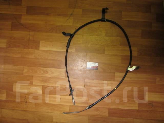

ФонБелкинг писал(а):Не могу по каталогам найти резинку, через которую трос ручника заходит в кожух.

ФонБелкинг писал(а):Решил взять 1F500.
По результатам отпишусь.
ФонБелкинг писал(а):Буду заказывать z200.
ФонБелкинг писал(а):А у Туксонов не дешевле?
ФонБелкинг писал(а):Трос совершенно другой. На конце бобышка, а у меня прямоугольная петля.
KENIG писал(а):А подойдет ли?
