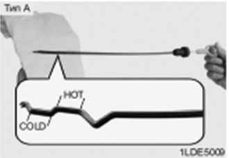

Знатоки, подскажите новичку:
1. какой объем жидкости соответствует интервалу HOT на щупе в АКПП,
2. какую жидклсть заливали в АКПП на заводе а Калининграде в 2009 г. :D ,
3. и какую можно испьзовать для доливки?

Суть вопроса собственно в следующем:
проверил уровень (как описано в инструкции) — на 1 мм выше минимума в диапазоне HOT.
Вроде бы надо долить. а вот сколько и чего?
При этом при холодной коробке уровень выше максимума HOT. А судя по инструкции,
диапазон уровней COLD — ниже HOT :udiv:
Помогите разобраться.

Re: [Sportage KM]] проблема с АКПП
Сообщение Sonata » 11 сен 2012, 19:50
Митсубиси диамонд SP-3 или Zic-ATF-sp-3,все эти масла серии ATF смешиваются без проблем!
Масло на щупе в акпп должно быть на ПРОГРЕТОЙ коробке в районе меток HOT и обязательно на заведёном авто!Заливается через трубку щупа! ;)

Alex.V писал(а):При этом при холодной коробке уровень выше максимума HOT
На не заведённой машине всегда так.

Смущает вот что: 30040
Т.е. на щупе диапазон COLD ниже диапазона HOT.

Сообщение sotyi » 14 сен 2012, 20:38
Alex.V писал(а):Т.е. на щупе диапазон COLD ниже диапазона HOT.
Ну да, при нагреве жидкость расширяется и её получается больше. Поэтому диапазон HOT выше.
А при выключенном двигателе вся жидкость стекает в поддон, вот её и больше уровня.

Сообщение Alex.V » 16 сен 2012, 17:20
Да, разгадка где-то рядом, но пока в рассуждениях явно присутствует противоречие. :udiv:
При выключеном холодном двигателе уровень выше HOT max — и это, на мой взгляд логично -
Но почему тогда на щупе диапазон COLD — ниже диапазона HOT? :udiv:
И еще остаётся вопрос — для того, чтобы правильно долить — нада знать — сколько жидкости приходится на диапазон HOT?
Сообщение ДИКИЙ » 16 сен 2012, 17:28
Alex.V писал(а):Но почему тогда на щупе диапазон COLD — ниже диапазона НОТ?
завел движок — жидкость ушла в работу в коробке, пока она холодная — находится на отметке COLD, по мере прогревания жидкость расширяется и продвигается к отметке НОТ. Какие противоречия?
Alex.V писал(а):для того, чтобы правильно долить
Методом научного тыка — т.е. понемногу, каждый раз контролируя уровень: долил, подождал немного — проверил щупом.

Сообщение sotyi » 16 сен 2012, 17:33
Alex.V писал(а):Но почему тогда на щупе диапазон COLD — ниже диапазона HOT?
Потому, что при не прогретой коробке жидкости меньше, вот и она находится в нижнем COLD (холодный) диапазоне щупа. При прогреве, жидкость расширяется и её уровень уже будет выше, в районе диапазона HOT (горячий).
Сообщение ДИКИЙ » 16 сен 2012, 17:36
sotyi писал(а):в нижнем HOT (холодный)
sotyi писал(а): в районе диапазона HOT (горячий).
:vip: :vip: :vip:
вот они — противоречия!!!
Сообщение sotyi » 16 сен 2012, 17:44
ДИКИЙ писал(а):вот они — противоречия!!!
Ты не в написании англицких слов противоречия ищи, а в технических вопросах.

Сообщение Alex.V » 16 сен 2012, 17:49
Кошмар…
а впрочем,
sotyi писал(а):… при не прогретой коробке жидкости меньше, вот и она находится в нижнем COLD (холодный) диапазоне щупа. При прогреве, жидкость расширяется и её уровень уже будет выше, в районе диапазона HOT (горячий).
возможно, здесь ключевое слово "работающий". Т.е. диапазон COLD соответствует холодному, но работающему двигателю? Тогда всё встало бы на свои места.
Alex.V
Сообщение sotyi » 16 сен 2012, 17:57
Alex.V писал(а):здесь ключевое слово "работающий"
Все замеры только на работающем двигателе и после нескольких переключений режимов АКПП (чтобы жидкость "рассосалась по всем дыркам" в коробке).

Сообщение Alex.V » 16 сен 2012, 18:07
Ну вот, наконец въехал. Спасибо други. Хорошо быть чайником — сколько открытий! :D
