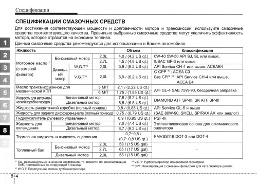

Сообщение Vadim-chik » 15 окт 2025, 20:47
Snike писал(а):Доступа к базе КМ уже нет.
Поройся тут, может есть что полезное.
kb.php?a=1064
У себя нарыл из давнего
Изображение Изображение

Сообщение ask1 » 15 окт 2025, 22:11
В мануале вообще ничего про муфту нет и не было. Необслуживаемая она, по мануалу КМ.

Сообщение ask1 » 15 окт 2025, 23:18
Andromedich™ писал(а):А про масло в мкпп есть че в мануале? Ну когда его там менять? Или оно вечное по версии изготлвителя мкпп ? )))
См. пост выше, у Вадимчика. Про МКП есть масло, но менять не рекомендуют. )
А про муфту вообше ничего. Совсем. Как будто и нет ее. А тип масла у эстрасенсов определяют…
