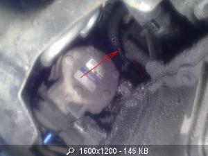

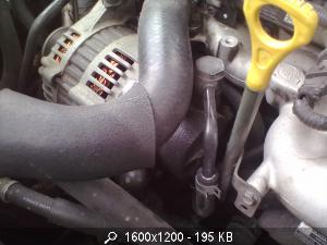

Сообщение danone » 04 апр 2013, 16:22
скажите кто знает что это у генератора на жопе за блямба? с низу из нее уходит шланг и идет он в низ блока и он весь в масле.,устроняю сопли у только что купленного авто…
и второй вопрос, пока не нашел на форуме, какие есть варианты по отбору масла из сапуна, типо маслопомойки чтоб во впуск не летело, хотя и турбина тоже швыряет….

danone писал(а):Изображение
Это не блямба, это насос, у тебя дизель, а как сам сказал турбинка она создает избыточное давление… а вот где взятся вакууму для усилителя тормозов? верный ответ вот эта блямба и создает необходимое разряжение…
danone писал(а):и второй вопрос, пока не нашел на форуме, какие есть варианты по отбору масла из сапуна, типо маслопомойки чтоб во впуск не летело, хотя и турбина тоже швыряет….
ну на фото уже показали, я вот собираюсь себе поставить сепараторного тип примерно такой как на фото второй снизу…
а то что с турбины гонит это не гуд…

Сообщение danone » 04 апр 2013, 19:40
jhat писал(а):Это не блямба, это насос, у тебя дизель, а как сам сказал турбинка она создает избыточное давление… а вот где взятся вакууму для усилителя тормозов? верный ответ вот эта блямба и создает необходимое разряжение…
спасибо за ответ, тогда принцип работы насоса каков? с маслянной системой он не задействован? почему нижний шланг весь в масле??
и еще можно фотку если есть где и как вентиляция картерных газов идет? на дизеле.

Сообщение sotyi » 04 апр 2013, 20:08
danone писал(а):можно фотку если есть где и как вентиляция картерных газов идет? на дизеле
Патрубок под 5 номером, идёт в впускную систему.

Сообщение sotyi » 07 апр 2013, 21:30
danone писал(а):принцип работы вакумного насоса на дизеле, он с масляной системой завязан?
Завязан, вроде..
В насос должно подаваться масло для смазки и для уплотнения зазоров между лопастями и стенкой самой помпы.
А вот принцип работы: http://dizel.ucoz.com/blog/vakuumnye_na … 0-02-09-14

Сообщение danone » 09 апр 2013, 22:02
помогите с номером трубки которая идет вниз от вакумного насоса на дизеле, которая мягкая ;)
danone
Сержант
Сержант
Стаж: 12 лет 10 месяцев 18 дней
Сообщения: 66
Откуда: Нижний Новгород
Имя: владимир
Автомобиль: спортедж 2 4wd Tdi акпп
Re: [Sportage KM]вопросы новичка
Сообщение KENIG » 10 апр 2013, 22:45
danone писал(а):помогите с номером трубки
37490-27010 Шланг масляный 518,20р.
