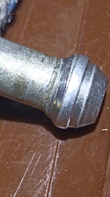

Вчера в ночи снова встал на проспекте в СПб.
Сначала слегка завоняло соляром, но вроде все ничего, еду. Потом газанул, трогаясь со светофора — и двигло встал…докатился к тротуару, аварийка, 11 ночи.
Открываю капот, там все соляром залито. Слава богу, что соляр — негорючее топливо, бенз давно бы полыхнул… :z)
Снял декоративную крышку — непонятно что и как откуда…не заводится…
Вдруг, минут через 10, парнишка подходит — мол ехал, ночь-аварийка, могу помочь?? :roul:
Я крутил двигло— он светил и смотрел… фонтанчик от трубки что от ТНВД на рампу, где то под гайкой у ТНВД.
Перетянули гайки — льет. Сняли трубку — вроде целая…минут через 15 решили ее перекрутить наоборот, вроде села, авто завелась…
Поблагодарил парня (он от денег оказался!) — и поковылял на малом газу (чтоб давление не поднимать) в гараж, где старый двигло лежит, там трубка такая есть
По дороге течь открылась, на светофорах из под капота пар солярный валит, на асфальте пятна…
У гаража в первом часу ночи капот открыл — там лужи соляра всюду, пар от горячего двигла… :cens:
Заменил трубку, извел кучу тряпок на протирку-просушку (помыл двигло :D ) — но все равно час ехал обратно, а пар солярный выходит с промокших деталей…Даже поутру у авто запашок стоит..
Нашел в каталогах трубку 31420-27001 — мля, 6-12 тр новая… :faceoff: нашел бу за 200 ры, пишут что состояние отличное…

Сообщение 6746 » 29 окт 2023, 10:58
Вот она, зараза…. :cens:
Типичная возрастная трещина от напряжения металла
Не случайно на родной трубке, с родного двигателя — на этом месте уже дополнительная втулка выходящая за гайку и гайка на 17,а не на 12
Вторые сутки сушу машину от соляра…утеплил сверху моторный отсек, завожу и придавливаю палкой газ до 1800 оборотов.
Включающийся вентилятор ппродувает горячим воздухом всё…
Поначалу сизарь паровой валил, счас уже меньше
