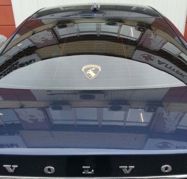

Сегодня второй раз поменял масло в АКПП. Первый раз примено 2500км назад менял, слилось 4 литра мутно-грязного масла. Коробка стала работать плавнее.
Сегодня уже сливалось более-менее прозрачное, но думаю разницы в работе АКПП особо уже заметно не будет.
Наклейку прилепил на стекло

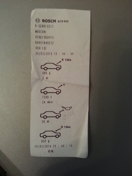

Сообщение tdv » 29 мар 2014, 20:21
Заехал тут на днях в сервис клубный вольвовский, звук при включении кондея не очень нравился. Косяков не нашли, все вроде нормально в плане навесного и механики.
Решил кондей заправить. Подключили бошевский агрегат, который сам все делает. Процесс занимает около часа времени.
В итоге масла было 5 гр вместо 20, фреона 685 вместо положенных 830. Герметичность системы в порядке. Аппарат выдал чек по окончанию процесса.
Маджа тож туда отгоню на заправку.

tdv писал(а):В итоге масла было 5 гр вместо 20
Масло все не слить, сливается только то, что захватывается с фреоном. Да и в системе должно быть на много больше 20 грамм.
