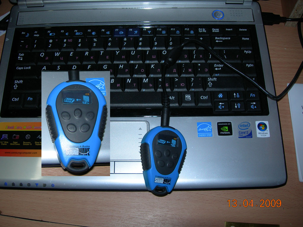

2. МР3-плеер (в кредл под силиконовый чехол).
В итоге был куплен на аукционе плеер для серферов. Water&Shockproof.
Минусы его
- зарядка через вход для наушников, т.е. в движении или зарядка, или слушать музыку
- нет карты памяти, только свои 2Гб памяти.
В плюсах всё остальное — от корпуса до эквалайзера, приличного звука и воспроизведения кроме МР3 еще и WMA.
Модель FreeStyle чего-то там. У нас он стОит 6000р. На аукционе куплен за 43 доллара.

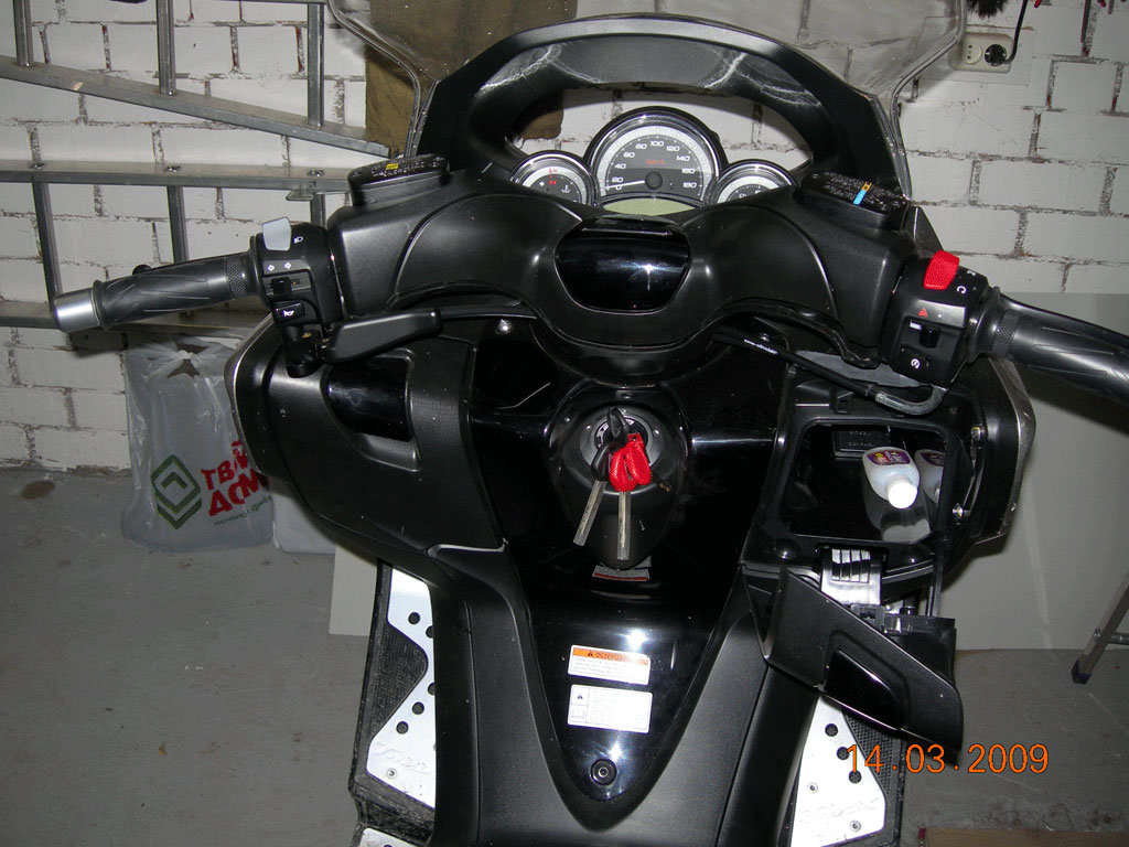

Вот так выглядит передняя панель в Т-Мах. Она вся вычурная, прямых линий и простых сопряжений просто нет! Это постоянно мешало в подгонке поверхностей.
Один бардачок открыт, второй закрыт. Терять их объем не хотелось.

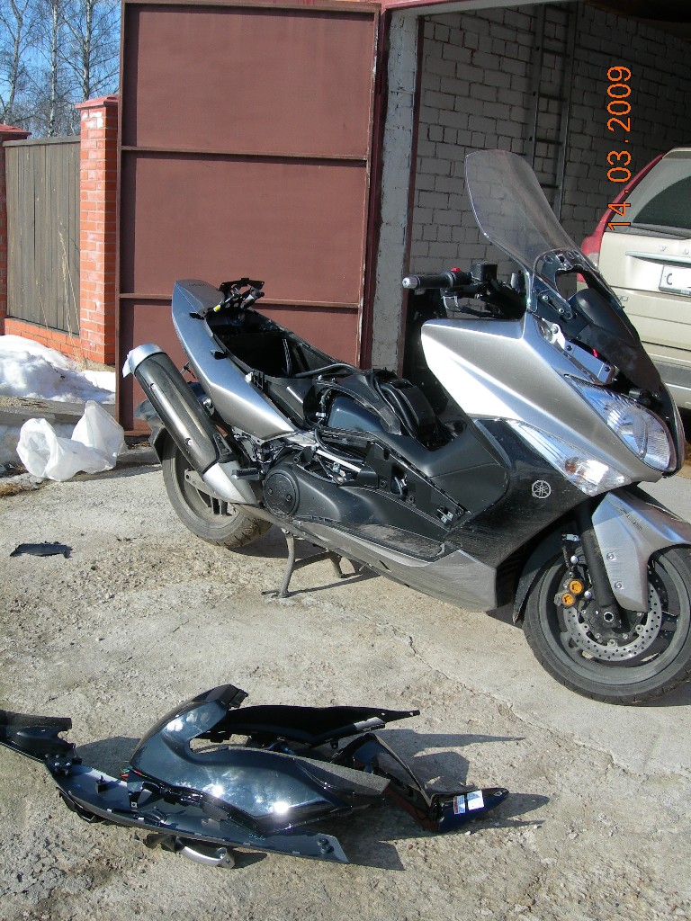

Вот сам кофр (модель Givi E470 куплен за 5700р в Быкленде осенью). К нему весной докуплен багажник той же фирмы за 70 евро (не через наших жадных дилеров, а другими каналами — Монстру и Киру с авто.ру в очередной раз спасибо за покупку и доставку).
Начал разбирать пластик
20939
Примерка на месте сразу выявила, что эскиз плетит в топку… Колонки внизу сбоку размещать нельзя… Они увеличивают боковой габарит сразу на 6 см, а это для меня многовато…
И тут нашлась фирма "Твоя машина запоёт" zapoet.ru, которая взялась за разумные (на мой взгялд) деньги сделать подиумы в передний пластик! Ссылки вставил намеренно, т.к. работают с душой — клубни могут довериться тоже.
Я изначально был готов заплатить за работу, т.к. это и сложно, и долго самому, а времени просто нет. Но везде цена была космическая. А тут бац… разумно по цене и срокам.

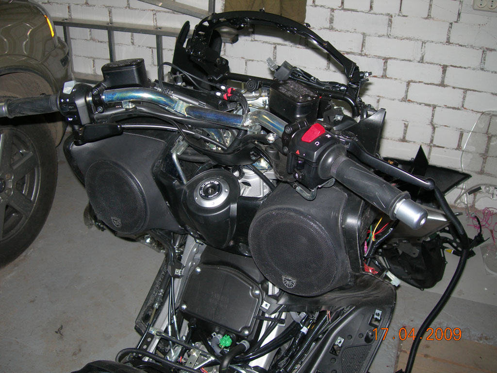

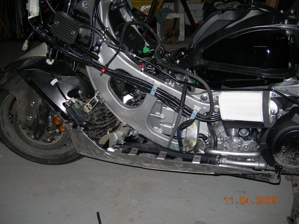

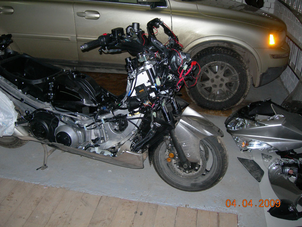

Для снятия этой передней панели пришлось разобрать ВСЁ!
21270

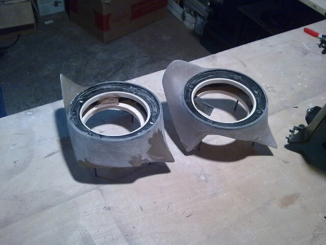

И закипела работа :)

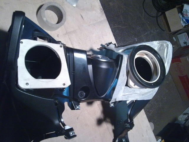

У ребят с пластиком
21301
21302
21352

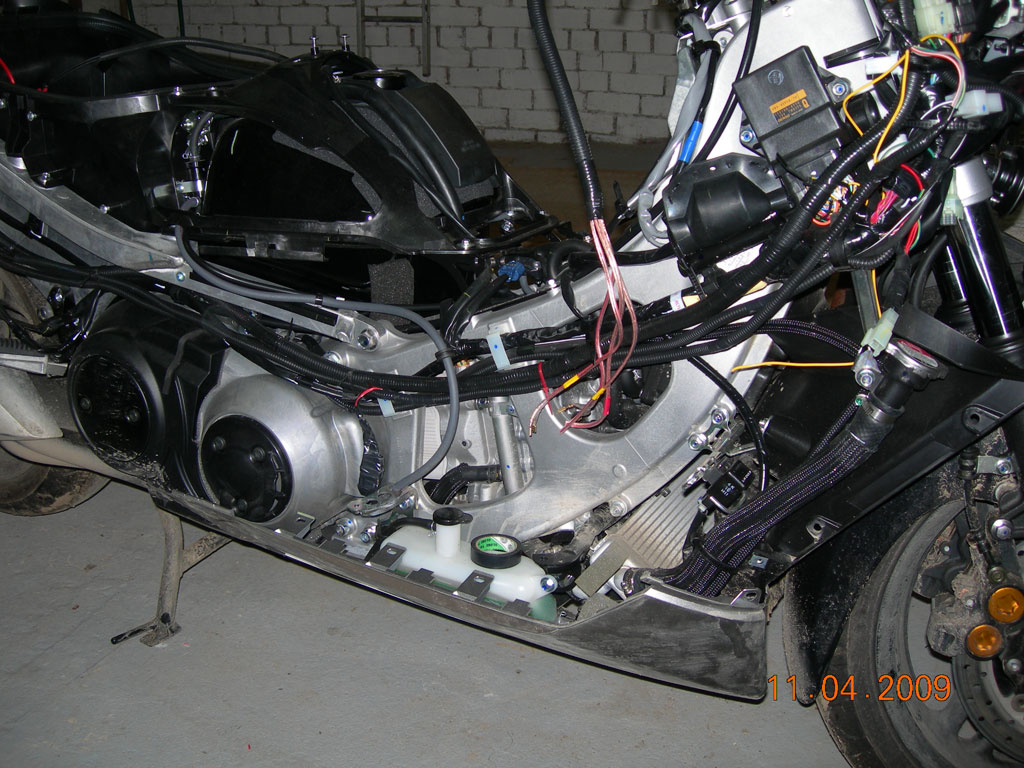

У меня с проводкой (ушло два полных выходных — 14 + 9 часов, не считая мелочи). Укладывал всё в гофры. Места очень и очень мало. Все зазоры минимальные. Выкраивать приходилось иногда милиметры…
По одной стороне легли силовики и акустика
21373
По второй управление плеером с джеками.
21374

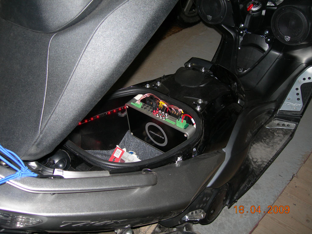

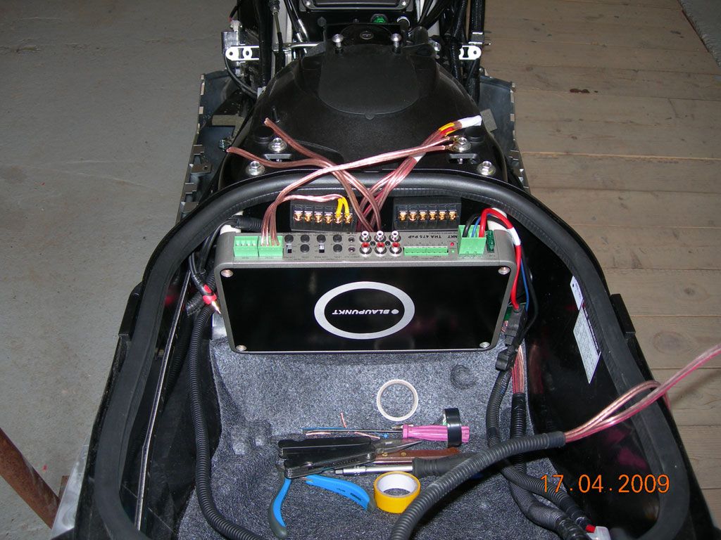

В "унитаз" был установлен усилитель и два кроссовера под передние колонки (впереди им места не нашлось — пришлось тянуть провода).

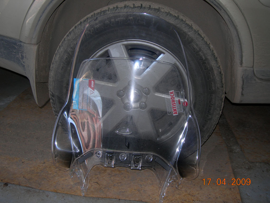

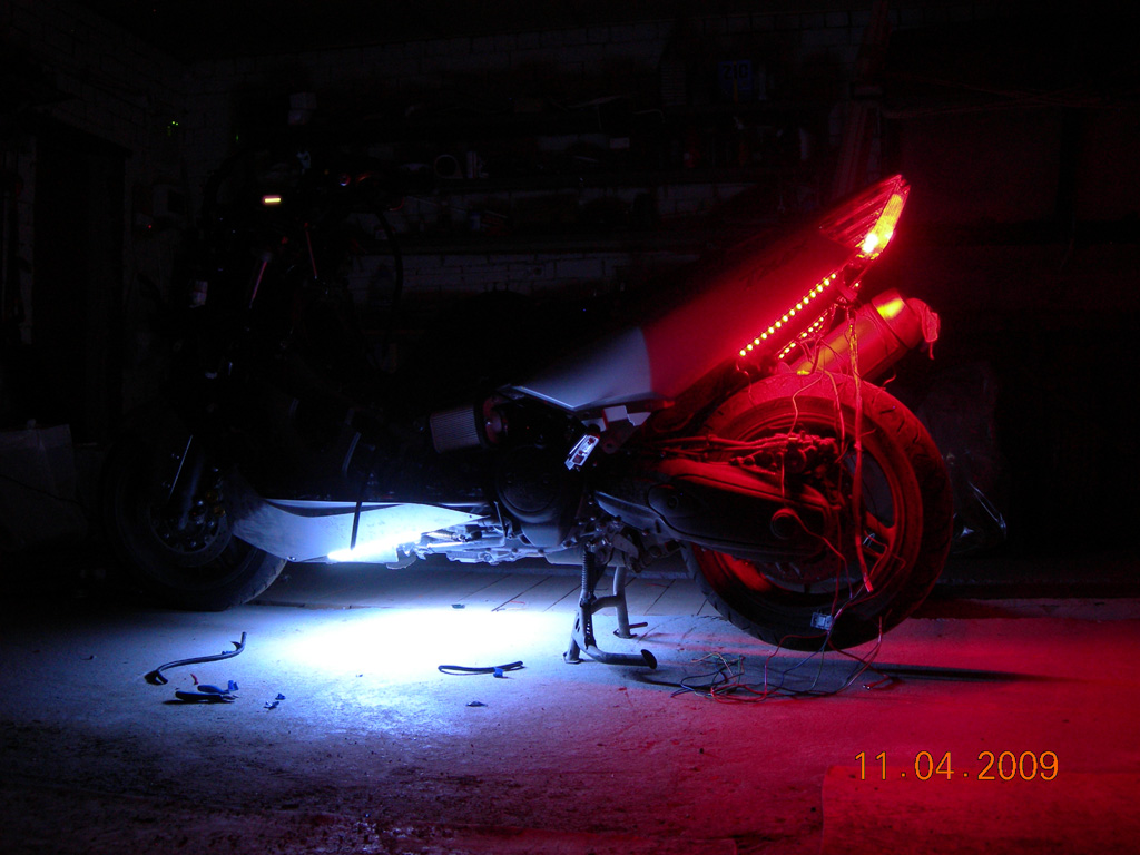

Попутно была установлена дополнительная подсветка (красно-белая) и высокое стекло Givi (тоже везли окольными путями за что опять-таки пасиба!), но фото в конце, ибо оффтопик :D
И вот пластик готов к установке (без него ничего собрать было нельзя, т.к. он же и основной несущий элемент впереди). Подиумы обтянули винилом поцвету попали прямо в цвет сиденья :roul: Хотя делали на глазок.
21527
Врезал пищалки и с этого момента работа по сборке и подключению компонентов и набрасыванию пластика пошла в обратном порядке.

Усилок, кроссы
21529

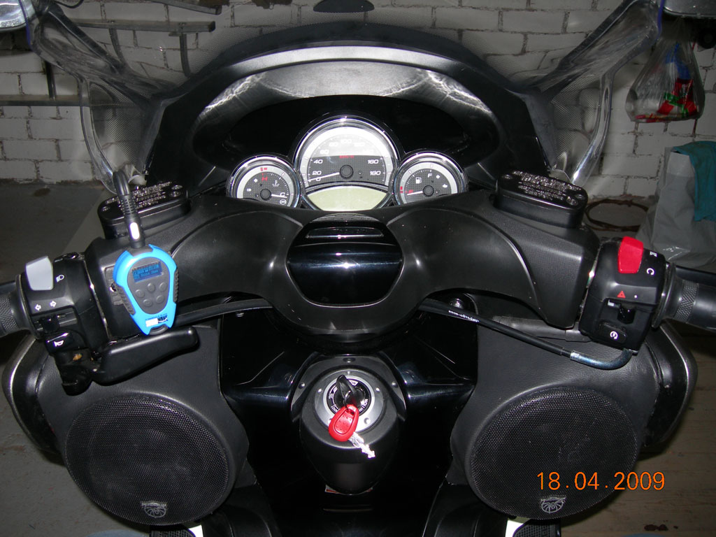

А это передняя панель. Слева под левый большой палец разместил плеер. Он быстросъемный. При этом дисплей удобно расположен, кнопки все доступны. Ну тока что цвет подкачал :z)
21531
Включение всей установки. Кульминация :) Даже на 13-х колонках оно заиграло… Достаточно громко, сочно, басовито (то, чего не хватало на прошлой "чебурашке"). Усилок оказался весьма "умный". У него помимо плюса есть управление от зажигания. Так вот пока не подашь на него и питание, и сигнал с плеера, он почти ничего не кушает.

Стекло новое высокое и родное (у меня глаза с ним ровно по верхней кромке были)

А вот подсветка скута (правда, фото его в еще разобранном состоянии, но потом дополню уже в собраном).
21371
21370

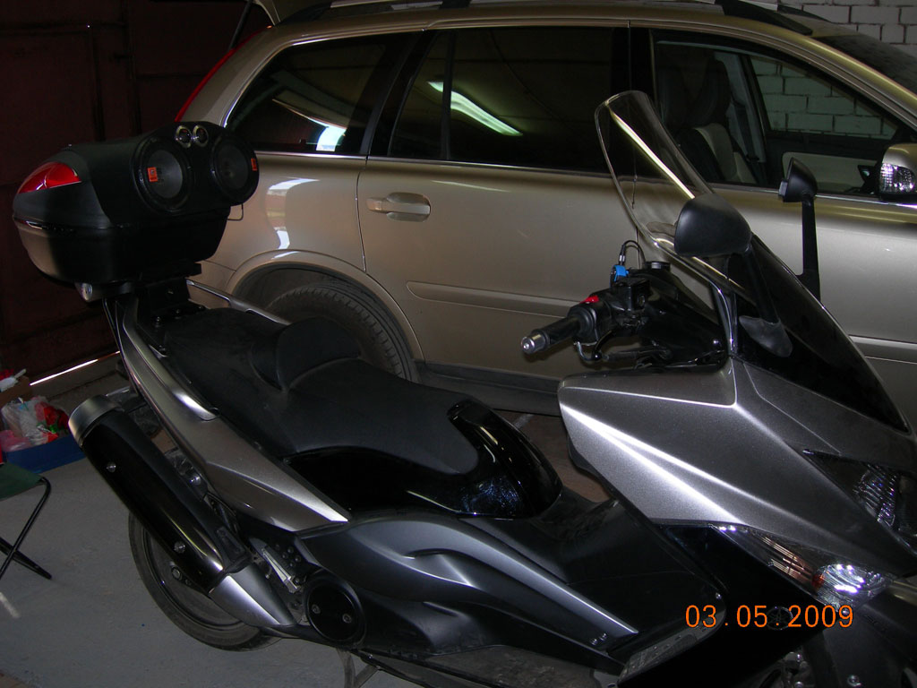

Пока я тут катался с 13-ми колонками, в которые, справедливости ради, на скорости выше 70-80 уже ничего не слышно, подготовили мой кофр.

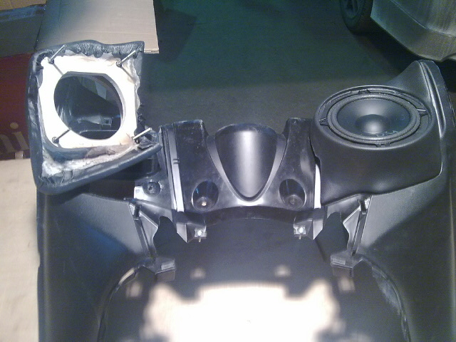

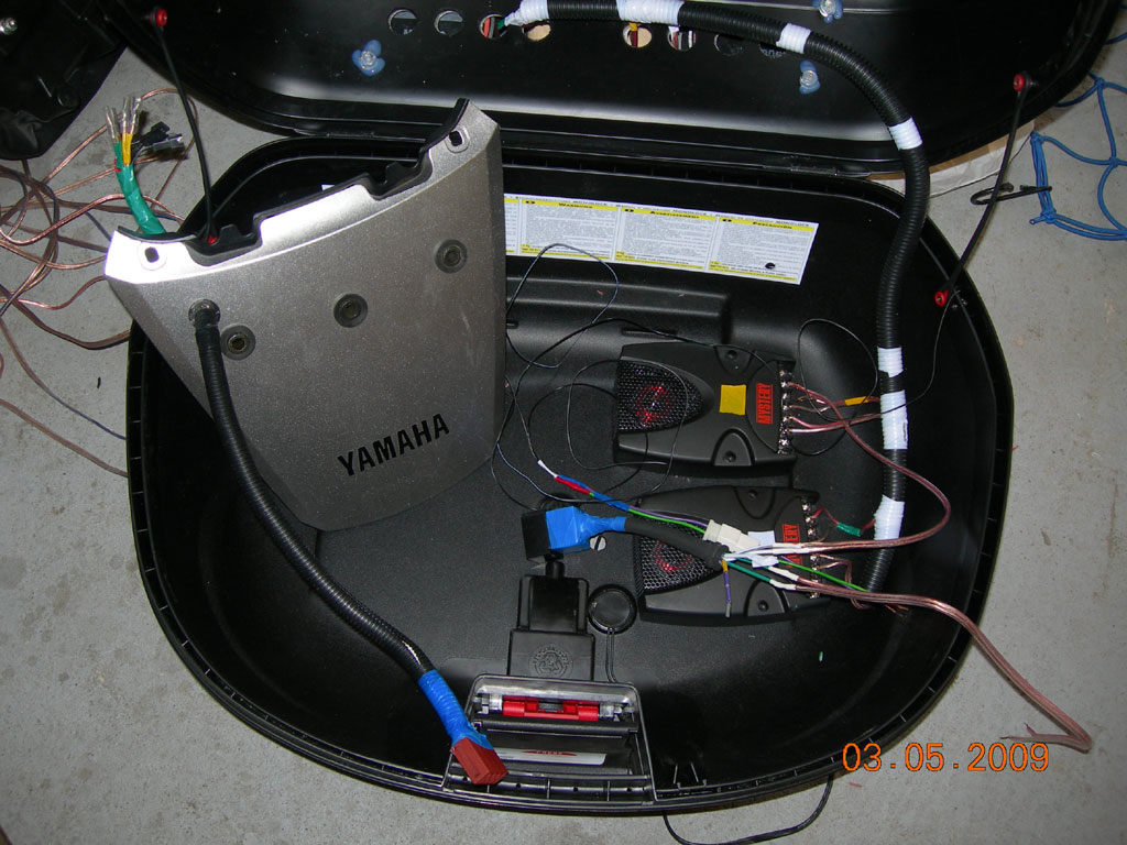

Неродной багажник Givi убрал часть проблен, но породил другие. В частности, необходимо сверлить декоративную крышку на хвостике мотоцикла (да-да, в документах прописали мотоцикл :z) ). Говорят и штатный тоже под сверло, но как есть.
А чтобы эта крышка была еще и съёмная, пришлось делать дополнительный переходник, куда ушли провода аккустики и провода для стопсигнала и габаритов (наклеил светодиодные полоски красного цвета, чтобы джипы видели тормоза, ибо штатный внизу не всегда видно за кофром).
Кроссоверы тоже в кофре — они довольно большие — места найти не удалось — пожертвовал частью багажника.
21755

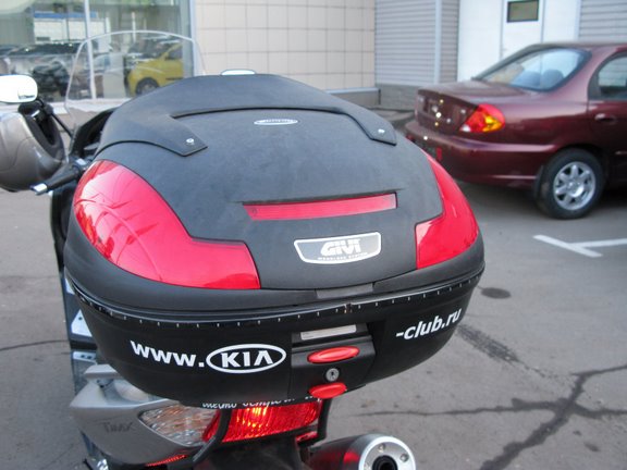

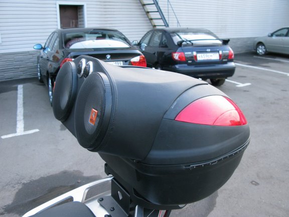

Кофр. Получился эдакий робот… то ли Валли, то ли Номер пятый :D
Но это техзадание мастерам было от меня. Необходимо было сохранить в неприкосновенности ВЕСЬ объем кофра, который расчитан на два шлема-интеграла. Поэтому колонки пришлось выносить вперед на всю толщину магнитов.
При этом при открытой крышка сиденья, ничего не должно цепляться друг за друга. Ну и второй человек (моя плюсодинка и дочь по совместительству :) ) тоже должен сидеть спокойно, а сетки колонок являются теперь и спинкой.
Задачка та еще была… при том, что самого скута у ребят не было! На примерку то я ездил к ним, то они кофр привозили по пути в мою сторону.
Но итог симпатичный :oops: Красить не стали! Решили обтянуть винилом. Но другой фактуры. Передние колонки обтянуты под фактуру сиденья впереди, а кофр обтягивали под фактуру задней части сидушки (она на Т-Мах разная)
21756
Там уже 16-е колоночки. Теперь у меня полноценный комплект на ВОСЕМЬ динамиков! 4 мидбаса + 4 пищалки. Усилок, МР3-плеер.

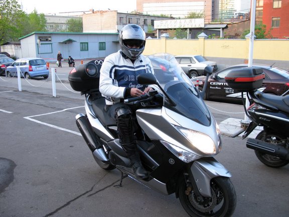

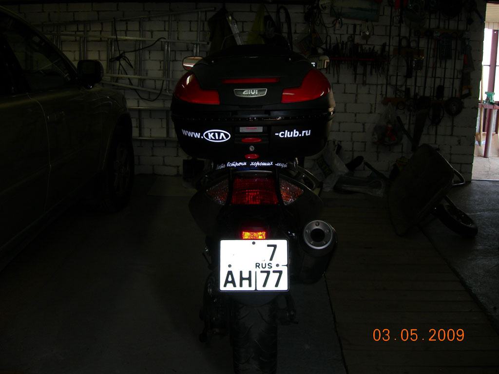

Раз уж удалить не дали, тогда добавлю фоток кофра. А то на старых темно, а на встрече у Крионики удалось сфоткать на улице не ночью :D
Вот такой Валл-И получился. Наклейку-лого Валл-и пока не сделали.
22084
Оно же сзади (надпись клуба местами развалилась (всё-таки долго валялась на морозе, видимо) - пришлось ободрать до конца. Второй такой наклейки не было - нацепил свою старую про шоссе :) )
22085
Вид слева. Полоска светодиодов - дополнительный стоп-сигнал, чтобы высокие машины видели момент торможения, ибо кофр закрывает штатный стоп, если подъехать впритык сзади.
22086
Оно же справа с другим ракурсом и уже горящим стопарём.
22087
Ну и с владельцем :D
22088
Вот теперь точно всё! Ничего нового туда пока не планируется.
