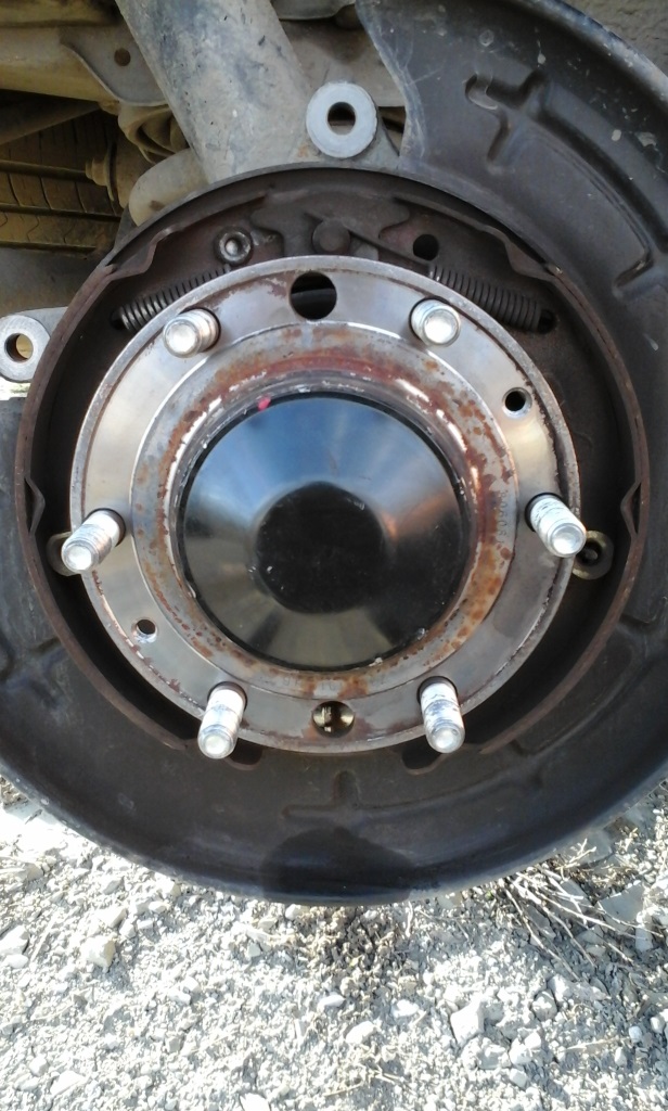

Сообщение Serg_Nvrsk » 27 фев 2015, 10:55
Отчитываюсь о проделанной работе.
Доступ к "собачке" обнаружился не с внутренней стороны (от амортизатора), а с наружной, с торца диска. :vip: Там есть отверстие с резиновой заглушкой. Если прокрутить диск так, чтобы отверстие находилось точно внизу, то мы получим доступ к "собачке". Если отверткой крутить зубчатое колесо сверху вниз, то колодки сходятся и диск снимается вполне легко. Правда, выяснил я это уже после снятия диска :mad:
31536
31533
В итоге увидел, что колодки целы, дело все-таки в тросике. При нажатии-отпускании ручника с колодками ничего не происходит (не расходятся и не сходятся). В общем, пока свел их максимально, ручником не пользуюсь, думаю как все это дело исправить.
P.S. Как-то туго и с некоторым шумом вращается ступица при снятом диске. Кончился подшипник? Машина прошла 160 т.км. Пора менять? Подскажите, кто менял, какова процедура. :think:

Сообщение РомаНед » 12 мар 2015, 03:59
p-taurus писал(а):Тросик нужно просто поменять, причём я так думаю лучше поменять
Совершенно согласен!
Болезнь это ихняя! Закисает, в месте, где после раздвоения от основного на право- лево, трос входит в рубашку. Ни чем не защищен.
Serg_Nvrsk писал(а):Кончился подшипник? Машина прошла 160 т.км. Пора менять? Подскажите, кто менял, какова процедура.
А все просто. На твоей фотке черная крышка- поддеть отверткой, снять. Там гайка, вроде на 34, открутить. Ступица слетает легко… Если не пойдет, то съемник…
