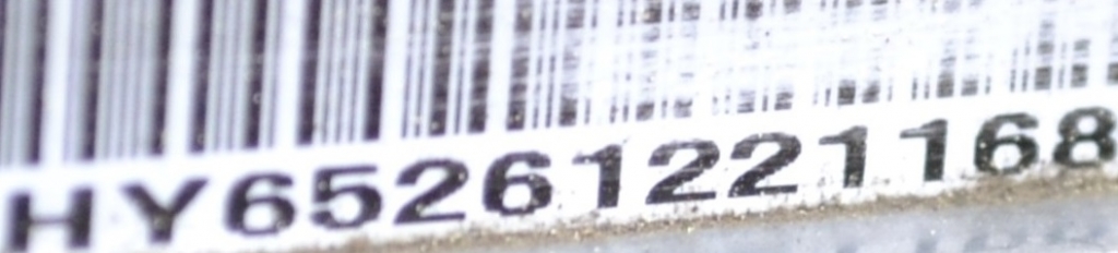

сфотографируй наклейку на блоку управления мотором и выложи тут - есть одна мысль...

Сообщение cliff777 » 10 май 2014, 19:17
двигатель 2006 года, покупал за 70к, контрактный из кореи, это аналог двигателя карнивал 3, за исключением CVVT, 189 лошадей, 2,7л. головки менять не стали, ибо засомневались в сервисе
я так понимаю нужна эта наклейка? 31157

Сообщение p-taurus » 10 май 2014, 19:23
нет не эта наклейка нужна, нужна фотка со всей наклейкой блока управления.

Сообщение cliff777 » 10 май 2014, 20:58
вот, держи 31158

Сообщение p-taurus » 10 май 2014, 22:44
а фото крупнее сделай чтобы весь блок влез в фотку.
